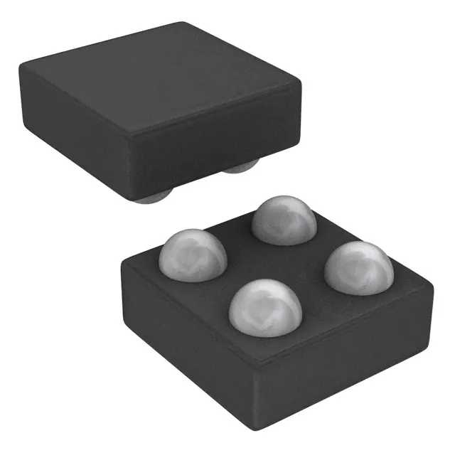

LMV226TL/NOPB | LMV226TLX/NOPB | LMV226UR/NOPB | |
Статус продукта | В производстве | В производстве | В производстве |
Доступность образцов у производителя | Да | Нет | Да |
N | 1 | 2 | 3 |
Pin | 4 | 4 | 4 |
Package Type | YZR | YZR | YPD |
Industry STD Term | DSBGA | DSBGA | DSBGA |
JEDEC Code | R-XBGA-N | R-XBGA-N | S-XBGA-N |
Package QTY | 250 | 3000 | 250 |
Carrier | SMALL T&R | LARGE T&R | SMALL T&R |
Width (мм) | 1.3 | 1.3 | |
Length (мм) | 1.5 | 1.5 | |
Thickness (мм) | .675 | .675 | .22 |
Pitch (мм) | .5 | .5 | .5 |
Max Height (мм) | .675 | .675 | .425 |
Mechanical Data | Скачать | Скачать | Скачать |
Parameters / Models | LMV226TL/NOPB![]() | LMV226TLX/NOPB![]() | LMV226UR/NOPB![]() |
Точность, дБ | 1 | 1 | 1 |
Application | CDMA,WCDMA,GSM,EDGE,GPRS,TDMA | CDMA,WCDMA,GSM,EDGE,GPRS,TDMA | CDMA,WCDMA,GSM,EDGE,GPRS,TDMA |
Количество каналов, Channels | 1 | 1 | 1 |
Detector | Logarithmic Amp | Logarithmic Amp | Logarithmic Amp |
Detector Power Range | -15dBm to +15dBm | -15dBm to +15dBm | -15dBm to +15dBm |
Dynamic Range, дБ | 30 | 30 | 30 |
Modulation Independent | No | No | No |
Рабочий диапазон температур, C | от -40 до 85 | от -40 до 85 | от -40 до 85 |
Package Group | DSBGA | DSBGA | DSBGA |
Package Size: mm2:W x L, PKG | See datasheet (DSBGA) | See datasheet (DSBGA) | See datasheet (DSBGA) |
RF Frequency, МГц | 450-2000 | 450-2000 | 450-2000 |
Shutdown | Yes | Yes | Yes |
Ток потребления, мА | 4.9 | 4.9 | 4.9 |
Supply Max, Volt | 5 | 5 | 5 |
Supply Min, Volt | 2.7 | 2.7 | 2.7 |
Transfer | Linear in dB | Linear in dB | Linear in dB |
