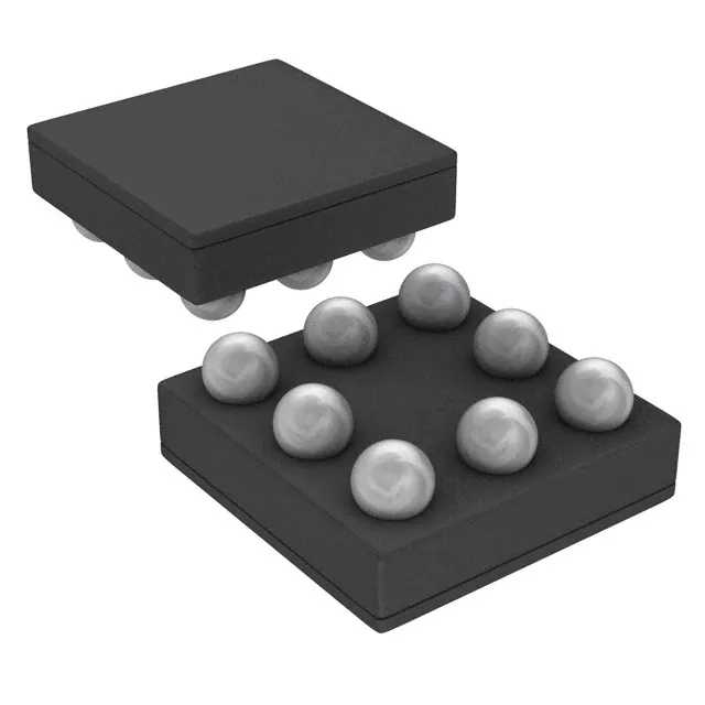

LMV7272TL/NOPBLMV7272TLX/NOPB
Статус продуктаВ производствеВ производстве
Доступность образцов у производителяДаНет
N12
Pin88
Package TypeYZRYZR
Industry STD TermDSBGADSBGA
JEDEC CodeS-XBGA-NS-XBGA-N
Package QTY2503000
CarrierSMALL T&RLARGE T&R
МаркировкаC01
Width (мм)1.31.3
Length (мм)22
Thickness (мм).675.675
Pitch (мм).5.5
Max Height (мм).675.675
Mechanical DataСкачатьСкачать
Parameters / ModelsLMV7272TL/NOPB
LMV7272TL/NOPB
LMV7272TLX/NOPB
LMV7272TLX/NOPB
Input Bias Current (+/-)(Max), нА100100
Iq per channel(Max), мА0.0140.014
Количество каналов22
Рабочий диапазон температур, Cот -40 до 85от -40 до 85
Тип выходаPush-PullPush-Pull
Package GroupDSBGADSBGA
Package Size: mm2:W x L, PKGSee datasheet (DSBGA)See datasheet (DSBGA)
Propagation Delay Time, uS1.81.8
Rail-to-RailInIn
RatingCatalogCatalog
Special FeaturesN/AN/A
VICR(Max), В5.65.6
VICR(Min), В-0.1-0.1
Vos (Offset Voltage @ 25C)(Max), мВ44
Vs(Max), В5.55.5
Vs(Min), В1.81.8
