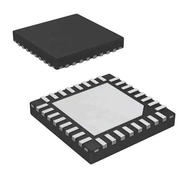

| Серия | LMX2581E |
Широкополосный синтезатор частот со встроенным ГУН
LMX2581E Wideband Frequency Synthesizer with Integrated VCO datasheet
PDF, 1.4 Мб, Файл опубликован: 27 июл 2015
Выписка из документа

Статус
| LMX2581ESQE/NOPB | LMX2581ESQX/NOPB | |
| Статус продукта | В производстве | В производстве |
| Доступность образцов у производителя | Да | Нет |
| N | 1 | 2 |
| Pin | 32 | 32 |
| Package Type | RTV | RTV |
| Industry STD Term | WQFN | WQFN |
| JEDEC Code | S-PQFP-N | S-PQFP-N |
| Package QTY | 250 | 4500 |
| Carrier | SMALL T&R | LARGE T&R |
| Маркировка | X2581E | X2581E |
| Width (мм) | 5 | 5 |
| Length (мм) | 5 | 5 |
| Thickness (мм) | .75 | .75 |
| Pitch (мм) | .5 | .5 |
| Max Height (мм) | .8 | .8 |
| Mechanical Data | Скачать | Скачать |
| Parameters / Models | LMX2581ESQE/NOPB![]() | LMX2581ESQX/NOPB![]() |
| 1/f Noise (10 kHz offset at 1 GHz carrier), dBc/Hz | -125 | -125 |
| Current Consumption, мА | 178 | 178 |
| Integrated VCO | Yes | Yes |
| Lock Time(Typ), us | 10 | 10 |
| Normalized PLL Phase Noise, dBc/Hz | -229 | -229 |
| Рабочий диапазон температур, C | от -40 до 85 | от -40 до 85 |
| Output Frequency(Max), МГц | 3800 | 3800 |
| Output Frequency(Min), МГц | 50 | 50 |
| Package Size: mm2:W x L, PKG | 32WQFN: 25 mm2: 5 x 5(WQFN) | 32WQFN: 25 mm2: 5 x 5(WQFN) |
| Rating | Catalog | Catalog |
| Special Features | Wideband | Wideband |
| VCC, В | 3.15 to 3.45 | 3.15 to 3.45 |
| VCO Phase Noise(Nom), dBc/Hz | -121 | -121 |
