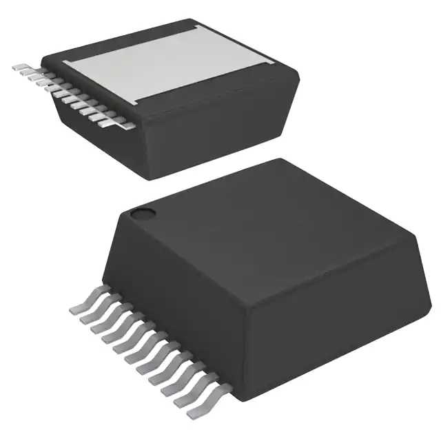

Силовой модуль SIMPLE SWITCHER® 8A с максимальным входным напряжением 36 В, 11-PFM от -40 до 85
LMZ13608 8-A SIMPLE SWITCHER Power Module With 36-V Maximum Input Voltage datasheet

Доступность образцов у производителяДа
Pin11
Package TypeNDY
Industry STD TermTO-PMOD
JEDEC CodeS-MSFM-P
Package QTY250
CarrierSMALL T&R
МаркировкаLMZ13608
Width (мм)15
Length (мм)15
Thickness (мм)5.9
Pitch (мм)1.27
Max Height (мм)6.13
Mechanical DataСкачать
Iout(Max)8 A
Iq(Typ)3 мА
Рабочий диапазон температурот -40 до 85 C
Package Size: mm2:W x LSee datasheet (PFM) PKG
Package TypeLeaded
Regulated Outputs1
Soft StartAdjustable
Special FeaturesEMI Tested,Enable,Tracking
Switching Frequency(Max)404 kHz
Switching Frequency(Min)314 kHz
Switching Frequency(Typ)350 kHz
Vin(Max)36 В
Vin(Min)6 В
Vout(Max)6 В
Vout(Min)0.8 В
