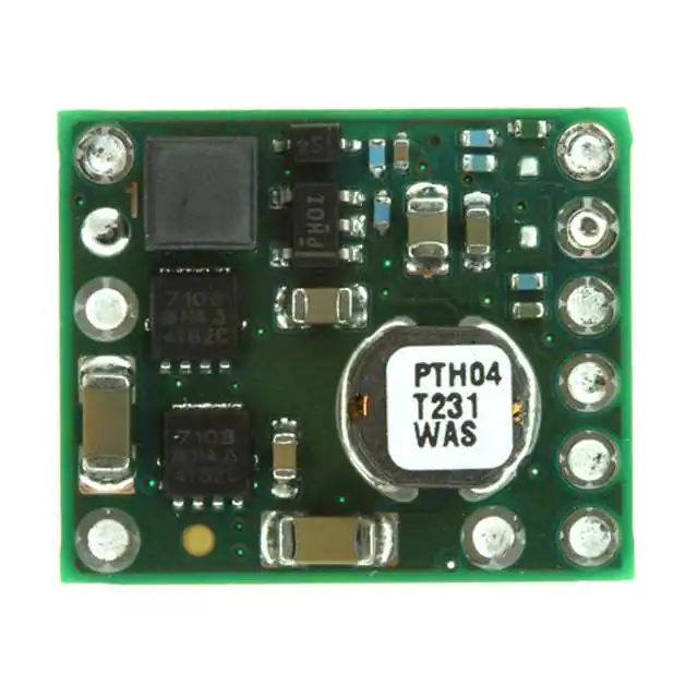

Datasheet Texas Instruments PTH04T231WAS — Даташит
СерияPTH04T231W
МодельPTH04T231WAS
6 А, входное напряжение от 2,2 до 5,5 В, версия с керамическим колпачком, нестандартная, широкий выходной модуль, регулируемый модуль питания с модулем поверхностного монтажа TurboTrans 10 от -40 до 85
6-A, 2.2-V to 5.5-V Input, Non-Isolated, Wide-Output, Adjustable Power Module w datasheet
PDF, 1.2 Мб, Версия: D, Файл опубликован: 2 июл 2009
Выписка из документа
Статус
Доступность образцов у производителяДа
Pin10
Package TypeECM
Industry STD TermSurface Mount Module
JEDEC CodeR-PDSS-B
Package QTY36
CarrierTIW TRAY
Width (мм)15.75
Length (мм)18.92
Thickness (мм)7.5
Pitch (мм)2.54
Max Height (мм).341
Mechanical DataСкачать
Iout(Max)6 A
Рабочий диапазон температурот -40 до 85 C
Package Size: mm2:W x L10Surface Mount Module: 334 mm2: 16.76 x 19.94(Surface Mount Module),10Through-Hole Module: 334 mm2: 16.76 x 19.94(Through-Hole Module) PKG
Package TypeOpen-Frame
Regulated Outputs1
Special FeaturesTurboTrans
Vin(Max)5.5 В
Vin(Min)2.2 В
Vout(Max)3.6 В
Vout(Min)0.69 В
