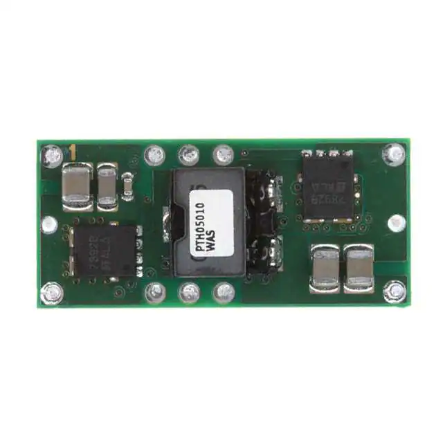

Подключаемый модуль питания с широким входом, 15 А, 5 В, регулировка выходного сигнала.
PTH05010: 15 A, 5-V Input Non-Isolated Wide-Output Adjust Power Modules datasheet
PDF, 514 Кб, Версия: C, Файл опубликован: 7 янв 2004
Выписка из документа
10 — модуль для поверхностного монтажа от -40 до 85.
Статус
Доступность образцов у производителяДа
Pin10
Package TypeEUJ
Industry STD TermSurface Mount Module
JEDEC CodeR-PDSS-B
Package QTY25
CarrierTIW TRAY
Width (мм)15.75
Length (мм)34.8
Thickness (мм)8.75
Pitch (мм)3.175
Max Height (мм)9
Mechanical DataСкачать
Iout(Max)15 A
Рабочий диапазон температурот -40 до 85 C
Package Size: mm2:W x L10Surface Mount Module: 601 mm2: 16.76 x 35.85(Surface Mount Module),10Through-Hole Module: 600 mm2: 16.76 x 35.81(Through-Hole Module) PKG
Package TypeOpen-Frame
Regulated Outputs1
Soft StartFixed
Special FeaturesEnable,Output Discharge,Tracking
Vin(Max)5.5 В
Vin(Min)4.5 В
Vout(Max)3.6 В
Vout(Min)0.8 В
