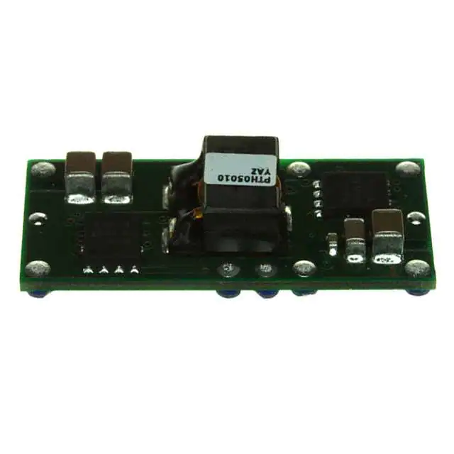

Datasheet Texas Instruments PTH05010YAZ — Даташит
СерияPTH05010Y
МодельPTH05010YAZ
15 А, 5 В, терминатор входной шины, модуль питания для памяти DDR/QDR, 10 модулей для поверхностного монтажа от -40 до 85
15-A Non-Isolated DDR/SDR Bus Termination Modules datasheet

Статус
Доступность образцов у производителяДа
Pin10
Package TypeEUJ
Industry STD TermSurface Mount Module
JEDEC CodeR-PDSS-B
Package QTY25
CarrierTIW TRAY
Width (мм)15.75
Length (мм)34.8
Thickness (мм)8.75
Pitch (мм)3.175
Max Height (мм)9
Mechanical DataСкачать
Control ModeVoltage Mode
DDR Memory TypeDDR,DDR2,DDR3
Iout VTT(Max)6 A
Iq(Typ)10 мА
Рабочий диапазон температурот -40 до 85 C
OutputVTT
Package GroupSurface Mount Module
Package Size: mm2:W x L10Surface Mount Module: 601 mm2: 16.76 x 35.85(Surface Mount Module) PKG
RatingCatalog
Regulator TypeStep-Down Module
Special FeaturesShutdown Pin for S3
Vin Bias(Max)4.5 В
Vin Bias(Min)4.5 В
Vin(Max)5.5 В
Vin(Min)4.5 В
Vout VTT(Min)0.55 В
