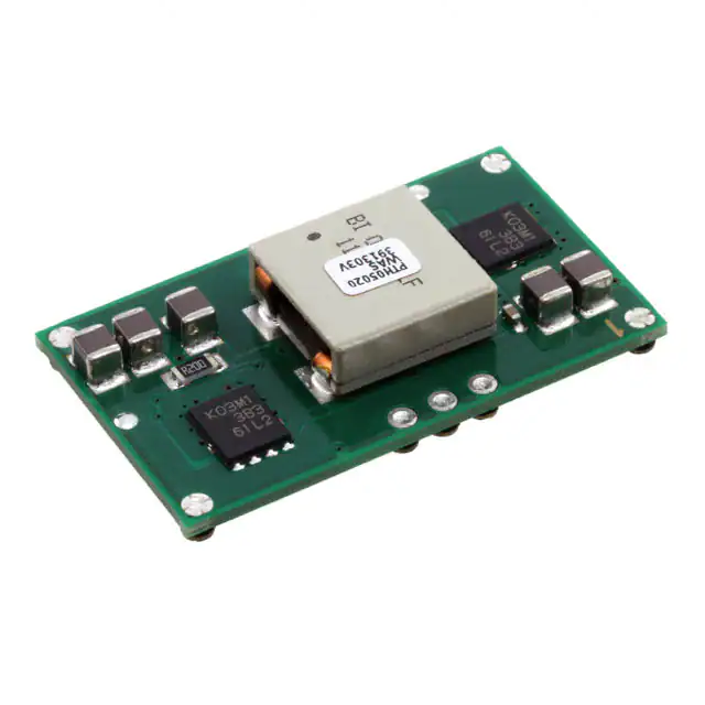

Datasheet Texas Instruments PTH05020WAS — Даташит
СерияPTH05020W
МодельPTH05020WAS
Подключаемый модуль питания с широким выходом, 22 А, 5 В, 10 — модуль для поверхностного монтажа от -40 до 85
PTH05020: 22 A, 5-V Input Non-Isolated Step-Down Switching Power Modules datasheet

Статус
Доступность образцов у производителяДа
Pin10
Package TypeEUL
Industry STD TermSurface Mount Module
JEDEC CodeR-PDIP-B
Package QTY20
CarrierTIW TRAY
Width (мм)22.1
Length (мм)37.97
Thickness (мм)8.75
Pitch (мм)3.18
Max Height (мм)9
Mechanical DataСкачать
Iout(Max)22 A
Рабочий диапазон температурот -40 до 85 C
Package Size: mm2:W x L10Surface Mount Module: 901 mm2: 23.11 x 38.99(Surface Mount Module),10Through-Hole Module: 901 mm2: 23.11 x 38.99(Through-Hole Module) PKG
Package TypeOpen-Frame
Regulated Outputs1
Soft StartFixed
Special FeaturesEnable,Output Discharge,Tracking
Vin(Max)5.5 В
Vin(Min)4.5 В
Vout(Max)3.6 В
Vout(Min)0.8 В
