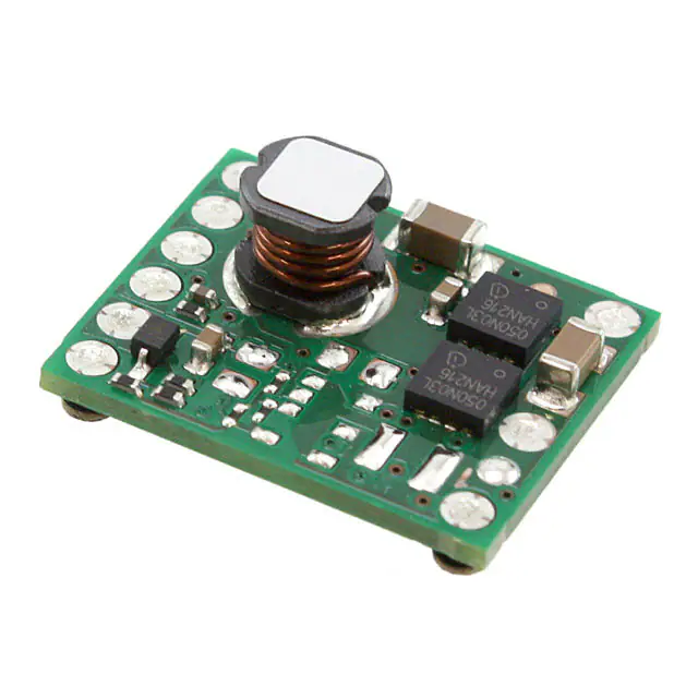

СерияPTH08T230W
МодельPTH08T230WAS
6 А, входное напряжение от 4,5 до 14 В, неизолированный регулируемый модуль питания с широким выходом и модулем поверхностного монтажа TurboTrans 10 от -40 до 85
6-A 4.5V-14V Input Non-Isolated Wide Output Adjustable Power Module w/TurboTrans datasheet
PDF, 1.3 Мб, Версия: L, Файл опубликован: 15 авг 2011

Iout(Max)6 A
Рабочий диапазон температурот -40 до 85 C
Package Size: mm2:W x L10Surface Mount Module: 334 mm2: 16.76 x 19.94(Surface Mount Module),10Through-Hole Module: 334 mm2: 16.76 x 19.94(Through-Hole Module) PKG
Package TypeOpen-Frame
Regulated Outputs1
Special FeaturesTurboTrans
Vin(Max)14 В
Vin(Min)4.5 В
Vout(Max)5.5 В
Vout(Min)0.7 В
