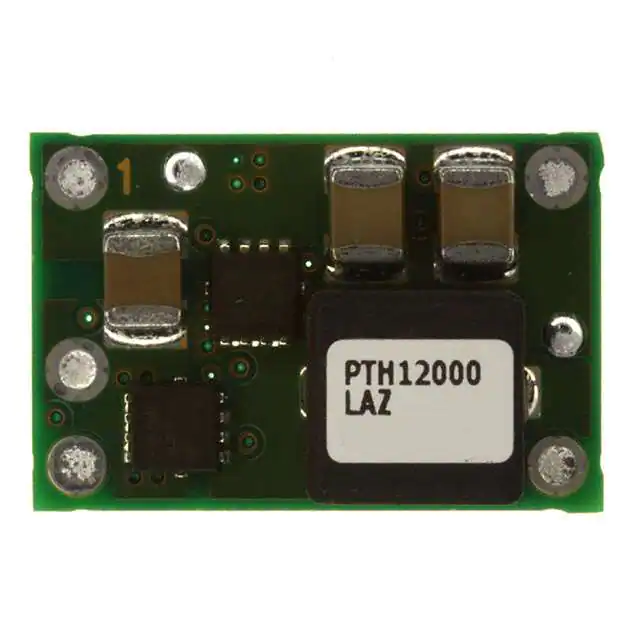

СерияPTH12000L
МодельPTH12000LAZ
От 0,8 до 1,8 В, вход 6 А, 12 В, неизолированный модуль с широкой регулировкой, 5-модуль для поверхностного монтажа от -40 до 85
6 A, 12-V Input Non-Isolated Wide-Output Adjust Power datasheet

Статус
Доступность образцов у производителяДа
Pin5
Package TypeEUT
Industry STD TermSurface Mount Module
JEDEC CodeR-PDSS-B
Package QTY49
CarrierTIW TRAY
Width (мм)12.57
Length (мм)18.92
Thickness (мм)8.25
Pitch (мм)3.175
Max Height (мм)8.5
Mechanical DataСкачать
Iout(Max)6 A
Рабочий диапазон температурот -40 до 85 C
Package Size: mm2:W x L5Surface Mount Module: 271 mm2: 13.59 x 19.94(Surface Mount Module),5Through-Hole Module: 271 mm2: 13.59 x 19.94(Through-Hole Module) PKG
Package TypeOpen-Frame
Regulated Outputs1
Soft StartFixed
Special FeaturesEnable,Tracking
Vin(Max)13.2 В
Vin(Min)10.8 В
Vout(Max)1.8 В
Vout(Min)0.8 В
Экологический статус
RoHSНе совместим
