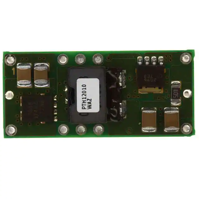

Datasheet Texas Instruments PTH12010WAZ — Даташит
СерияPTH12010W
МодельPTH12010WAZ
От 1,2 до 5,5 В, вход 12 А, 12 В, неизолированный модуль с широкой регулировкой, 10 модулей для поверхностного монтажа от -40 до 85
12 A, 12-V Non-Isolated Wide-Output Adjust Power Modules datasheet
PDF, 932 Кб, Версия: G, Файл опубликован: 26 фев 2007
Выписка из документа
Статус
Доступность образцов у производителяДа
Pin10
Package TypeEUJ
Industry STD TermSurface Mount Module
JEDEC CodeR-PDSS-B
Package QTY25
CarrierTIW TRAY
Width (мм)15.75
Length (мм)34.8
Thickness (мм)8.75
Pitch (мм)3.175
Max Height (мм)9
Mechanical DataСкачать
Iout(Max)12 A
Рабочий диапазон температурот -40 до 85 C
Package Size: mm2:W x L10Surface Mount Module: 601 mm2: 16.76 x 35.85(Surface Mount Module),10Through-Hole Module: 600 mm2: 16.76 x 35.81(Through-Hole Module) PKG
Package TypeOpen-Frame
Regulated Outputs1
Soft StartFixed
Special FeaturesEnable,Output Discharge,Tracking
Vin(Max)13.2 В
Vin(Min)10.8 В
Vout(Max)5.5 В
Vout(Min)1.2 В
