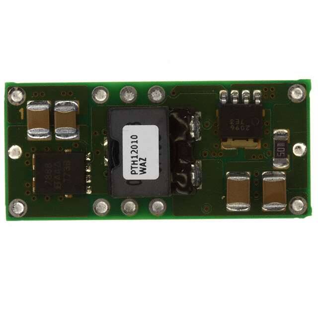

Datasheet Texas Instruments PTH12010WAZT — Даташит
| Серия | PTH12010W |
| Модель | PTH12010WAZT |
От 1,2 до 5,5 В, вход 12 А, 12 В, неизолированный модуль с широкой регулировкой, 10 модулей для поверхностного монтажа от -40 до 85
12 A, 12-V Non-Isolated Wide-Output Adjust Power Modules datasheet
PDF, 932 Кб, Версия: G, Файл опубликован: 26 фев 2007
Выписка из документа
Купить PTH12010WAZT на РадиоЛоцман.Цены — от 1 327 до 5 436 ₽21 предложений от 11 поставщиков Источники питания - Для монтажа на плату Преобразователи DC/DC | |||
| PTH12010WAZT | 1 620 ₽ | ||
| PTH12010WAZT Texas Instruments | по запросу | ||
| PTH12010WAZT | по запросу | ||
Статус
| Статус продукта | В производстве (Рекомендуется для новых разработок) |
| Доступность образцов у производителя | Нет |
| Pin | 10 |
| Package Type | EUJ |
| Industry STD Term | Surface Mount Module |
| JEDEC Code | R-PDSS-B |
| Package QTY | 250 |
| Carrier | SMALL T&R |
| Width (мм) | 15.75 |
| Length (мм) | 34.8 |
| Thickness (мм) | 8.75 |
| Pitch (мм) | 3.175 |
| Max Height (мм) | 9 |
| Mechanical Data | Скачать |
| Iout(Max) | 12 A |
| Рабочий диапазон температур | от -40 до 85 C |
| Package Size: mm2:W x L | 10Surface Mount Module: 601 mm2: 16.76 x 35.85(Surface Mount Module),10Through-Hole Module: 600 mm2: 16.76 x 35.81(Through-Hole Module) PKG |
| Package Type | Open-Frame |
| Regulated Outputs | 1 |
| Soft Start | Fixed |
| Special Features | Enable,Output Discharge,Tracking |
| Vin(Max) | 13.2 В |
| Vin(Min) | 10.8 В |
| Vout(Max) | 5.5 В |
| Vout(Min) | 1.2 В |
