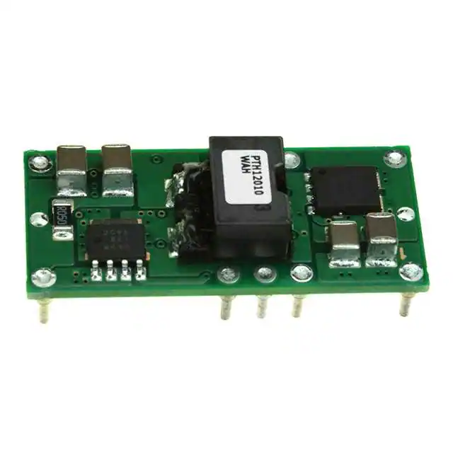

СерияPTH12010W
МодельPTH12010WAH
От 1,2 до 5,5 В, вход 12 А, 12 В, неизолированный модуль с широкой регулировкой, модуль с 10 сквозными отверстиями от -40 до 85
12 A, 12-V Non-Isolated Wide-Output Adjust Power Modules datasheet

Iout(Max)12 A
Рабочий диапазон температурот -40 до 85 C
Package Size: mm2:W x L10Surface Mount Module: 601 mm2: 16.76 x 35.85(Surface Mount Module),10Through-Hole Module: 600 mm2: 16.76 x 35.81(Through-Hole Module) PKG
Package TypeOpen-Frame
Regulated Outputs1
Soft StartFixed
Special FeaturesEnable,Output Discharge,Tracking
Vin(Max)13.2 В
Vin(Min)10.8 В
Vout(Max)5.5 В
Vout(Min)1.2 В
