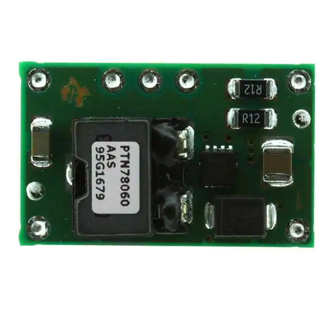

Datasheet Texas Instruments PTN78060AAS — Даташит
СерияPTN78060A
МодельPTN78060AAS
Модуль регулировки широкого отрицательного выхода, 3 А, неизолированный, 7-модуль для поверхностного монтажа От -40 до 85
15-W Wide Input Adjustable Positive-to-Negative Voltage Regulator Module datasheet

Mechanical DataСкачать
Iout(Max)3 A
Рабочий диапазон температурот -40 до 85 C
Package Size: mm2:W x L7Surface Mount Module: 441 mm2: 16.76 x 26.29(Surface Mount Module),7Through-Hole Module: 441 mm2: 16.76 x 26.29(Through-Hole Module) PKG
Package TypeOpen-Frame
Regulated Outputs1
Soft StartFixed
Special FeaturesBoost/Buck-Boost,EMI Tested,Enable,VO Adjustable,Wide Input,Wide Output
TopologyInverting
Vin(Max)29 В
Vin(Min)9 В
Vout(Max)-3 В
Vout(Min)-15 В
