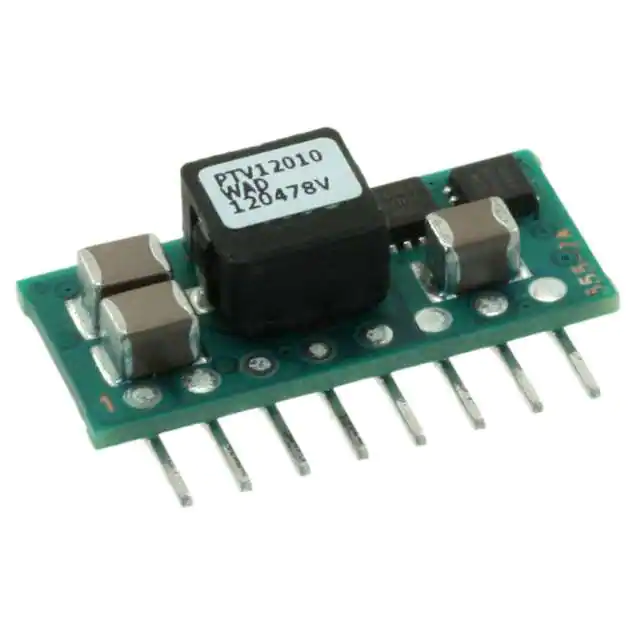

| Серия | PTV12010W |
Входной неизолированный SIP-модуль с широкой регулировкой, 1,2–5,5 В, 8 А, 12 В
8-A 12-V Input Nonisolated Wide-Output Adjust SIP Module datasheet
PDF, 387 Кб, Версия: B, Файл опубликован: 26 фев 2007
Выписка из документа
Купить PTV12010WAD на РадиоЛоцман.Цены — от 266 до 4 410 ₽35 предложений от 16 поставщиков Источники питания - Для монтажа на плату Преобразователи DC/DC | |||
| PTV12010WAD | 886 ₽ | ||
| PTV12010WAD Texas Instruments | от 954 ₽ | ||
| PTV12010WAD Texas Instruments | от 4 410 ₽ | ||
| PTV12010WAD Texas Instruments | по запросу | ||
Статус
| PTV12010WAD | PTV12010WAH | |
| Статус продукта | В производстве | В производстве |
| Доступность образцов у производителя | Нет | Да |
| N | 1 | 2 |
| Pin | 8 | 8 |
| Package Type | EVA | EVA |
| Industry STD Term | SIP MODULE | SIP MODULE |
| JEDEC Code | R-PDSS-T | R-PDSS-T |
| Package QTY | 70 | 70 |
| Carrier | TIW TRAY | TIW TRAY |
| Width (мм) | 8.13 | 8.13 |
| Length (мм) | 22.86 | 22.86 |
| Thickness (мм) | 10.15 | 10.15 |
| Pitch (мм) | 2.54 | 2.54 |
| Max Height (мм) | 10.4 | 10.4 |
| Mechanical Data | Скачать | Скачать |
| Parameters / Models | PTV12010WAD | PTV12010WAH |
| Iout(Max), A | 8 | 8 |
| Рабочий диапазон температур, C | от -40 до 85 | от -40 до 85 |
| Package Size: mm2:W x L, PKG | 8SIP MODULE: 186 mm2: 8.13 x 22.86(SIP MODULE) | 8SIP MODULE: 186 mm2: 8.13 x 22.86(SIP MODULE) |
| Package Type | Open-Frame | Open-Frame |
| Regulated Outputs | 1 | 1 |
| Soft Start | Fixed | Fixed |
| Special Features | Enable,Output Discharge,Tracking | Enable,Output Discharge,Tracking |
| Vin(Max), В | 13.2 | 13.2 |
| Vin(Min), В | 10.8 | 10.8 |
| Vout(Max), В | 5.5 | 5.5 |
| Vout(Min), В | 1.2 | 1.2 |
