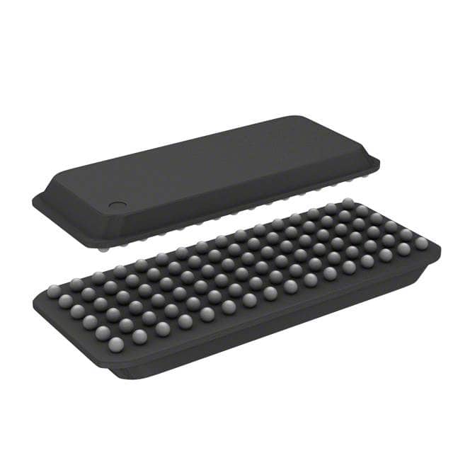

SN74AUC32245ZKER
Статус продуктаВ производстве
Доступность образцов у производителяДа
SN74AUC32245ZKER
N1
Pin96
Package TypeZKE
Industry STD TermBGA MICROSTAR
JEDEC CodeR-PBGA-N
Package QTY1000
CarrierLARGE T&R
МаркировкаMM245
Width (мм)5.5
Length (мм)13.5
Thickness (мм).85
Pitch (мм).8
Max Height (мм)1.4
Mechanical DataСкачать
Parameters / ModelsSN74AUC32245ZKER
SN74AUC32245ZKER
Bits32
F @ Nom Voltage(Max), Mhz250
ICC @ Nom Voltage(Max), мА0.04
Рабочий диапазон температур, Cот -40 до 85
Output Drive (IOL/IOH)(Max), мА-9/9
Package GroupLFBGA
Package Size: mm2:W x L, PKG96LFBGA: 74 mm2: 5.5 x 13.5(LFBGA)
RatingCatalog
Schmitt TriggerNo
Technology FamilyAUC
VCC(Max), В2.7
VCC(Min), В0.8
Voltage(Nom), В0.8,1.2,1.5,1.8,2.5
tpd @ Nom Voltage(Max), нс5.6,3.1,2,1.9
