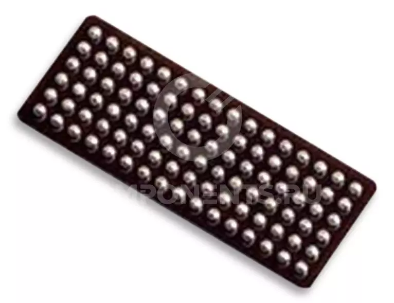

32-битный шинный трансивер с выходами с 3 состояниями
SN74LVC32245 datasheet
PDF, 782 Кб, Версия: D, Файл опубликован: 18 июл 2003
Выписка из документа
Статус
SN74LVC32245GKERSN74LVC32245ZKER
Статус продуктаНе рекомендуется для новых разработокВ производстве
Доступность образцов у производителяНетНет
N12
Pin9696
Package TypeGKEZKE
Industry STD TermBGA MICROSTARBGA MICROSTAR
JEDEC CodeR-PBGA-NR-PBGA-N
Package QTY10001000
CarrierLARGE T&RLARGE T&R
МаркировкаNC245NC245
Width (мм)5.55.5
Length (мм)13.513.5
Thickness (мм).9.85
Pitch (мм).8.8
Max Height (мм)1.41.4
Mechanical DataСкачатьСкачать
Parameters / ModelsSN74LVC32245GKER
SN74LVC32245GKER
SN74LVC32245ZKER
SN74LVC32245ZKER
Bits3232
F @ Nom Voltage(Max), Mhz100100
ICC @ Nom Voltage(Max), мА0.020.02
Рабочий диапазон температур, Cот -40 до 85от -40 до 85
Output Drive (IOL/IOH)(Max), мА-24/24-24/24
Package GroupLFBGALFBGA
Package Size: mm2:W x L, PKG96LFBGA: 74 mm2: 5.5 x 13.5(LFBGA)96LFBGA: 74 mm2: 5.5 x 13.5(LFBGA)
RatingCatalogCatalog
Schmitt TriggerNoNo
Technology FamilyLVCLVC
VCC(Max), В3.63.6
VCC(Min), В1.651.65
Voltage(Nom), В1.8,2.5,2.7,3.31.8,2.5,2.7,3.3
tpd @ Nom Voltage(Max), нс7.1,4.5,4.7,47.1,4.5,4.7,4
