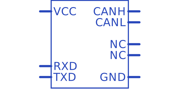

Трансиверы CAN 3,3 В 8-SOIC от -40 до 125
TCAN33x 3.3-V CAN Transceivers with CAN FD (Flexible Data Rate) datasheet

Статус
Pin8
Package TypeD
Industry STD TermSOIC
JEDEC CodeR-PDSO-G
Package QTY2500
CarrierLARGE T&R
МаркировкаTC332
Width (мм)3.91
Length (мм)4.9
Thickness (мм)1.58
Pitch (мм)1.27
Max Height (мм)1.75
Mechanical DataСкачать
Bus Fault Voltage-14 to 14 В
Common Mode Voltage-12 to 12 В
Основные особенностиHigh Speed,Short Prop Delay
HBM ESD25 kV
IEC 61000-4-2 Contact12 +/- kV
IsolatedNo
Low Power ModeNo
Рабочий диапазон температурот -40 до 125 C
Package GroupSOIC
ProtocolsCAN
RatingCatalog
Signaling Rate(Max)1 Mbps
Supply Voltage(s)3.0 to 3.6 В
