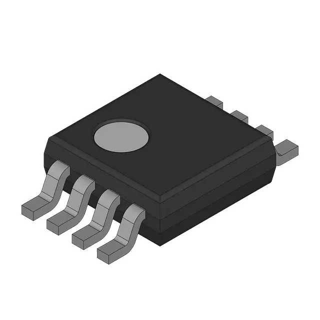

| Серия | THS4211 |
Сверхбыстрый, высокоскоростной операционный усилитель со сверхнизкими искажениями и функцией отключения
THS4211, THS4215: Low-Distortion High-Speed Voltage Feedback Amplifier datasheet

| THS4211D | THS4211DG4 | THS4211DGK | THS4211DGN | THS4211DGNR | THS4211DGNRG4 | THS4211DR | THS4211DRBR | THS4211DRBT | THS4211DRBTG4 | THS4211DRG4 | |
| Статус продукта | В производстве | В производстве | В производстве | В производстве | В производстве | В производстве | В производстве | В производстве | В производстве | В производстве | В производстве |
| Доступность образцов у производителя | Да | Да | Нет | Нет | Нет | Нет | Нет | Нет | Нет | Нет | Да |
| N | 1 | 2 | 3 | 4 | 5 | 6 | 7 | 8 | 9 | 10 | 11 |
| Pin | 8 | 8 | 8 | 8 | 8 | 8 | 8 | 8 | 8 | 8 | 8 |
| Package Type | D | D | DGK | DGN | DGN | DGN | D | DRB | DRB | DRB | D |
| Industry STD Term | SOIC | SOIC | VSSOP | HVSSOP | HVSSOP | HVSSOP | SOIC | VSON | VSON | VSON | SOIC |
| JEDEC Code | R-PDSO-G | R-PDSO-G | R-PDSO-G | S-PDSO-G | S-PDSO-G | S-PDSO-G | R-PDSO-G | S-PDSO-N | S-PDSO-N | S-PDSO-N | R-PDSO-G |
| Package QTY | 75 | 75 | 80 | 80 | 2500 | 2500 | 2500 | 3000 | 250 | 250 | |
| Carrier | TUBE | TUBE | TUBE | TUBE | LARGE T&R | LARGE T&R | LARGE T&R | LARGE T&R | SMALL T&R | SMALL T&R | |
| Маркировка | 4211 | 4211 | BEJ | BFN | BFN | BFN | 4211 | 4211 | 4211 | 4211 | |
| Width (мм) | 3.91 | 3.91 | 3 | 3 | 3 | 3 | 3.91 | 3 | 3 | 3 | 3.91 |
| Length (мм) | 4.9 | 4.9 | 3 | 3 | 3 | 3 | 4.9 | 3 | 3 | 3 | 4.9 |
| Thickness (мм) | 1.58 | 1.58 | .97 | 1.02 | 1.02 | 1.02 | 1.58 | .88 | .88 | .88 | 1.58 |
| Pitch (мм) | 1.27 | 1.27 | .65 | .65 | .65 | .65 | 1.27 | .65 | .65 | .65 | 1.27 |
| Max Height (мм) | 1.75 | 1.75 | 1.07 | 1.1 | 1.1 | 1.1 | 1.75 | 1 | 1 | 1 | 1.75 |
| Mechanical Data | Скачать | Скачать | Скачать | Скачать | Скачать | Скачать | Скачать | Скачать | Скачать | Скачать | Скачать |
| Parameters / Models | THS4211D![]() | THS4211DG4![]() | THS4211DGK![]() | THS4211DGN![]() | THS4211DGNR![]() | THS4211DGNRG4![]() | THS4211DR![]() | THS4211DRBR![]() | THS4211DRBT![]() | THS4211DRBTG4![]() | THS4211DRG4![]() |
| 2nd Harmonic, dBc | 78 | 78 | 78 | 78 | 78 | 78 | 78 | 78 | 78 | 78 | |
| 2nd Harmonic(dBc) | 78 | ||||||||||
| 3rd Harmonic, dBc | 68 | 68 | 68 | 68 | 68 | 68 | 68 | 68 | 68 | 68 | |
| 3rd Harmonic(dBc) | 68 | ||||||||||
| @ MHz | 30 | 30 | 30 | 30 | 30 | 30 | 30 | 30 | 30 | 30 | 30 |
| Acl, min spec gain, V/V | 1 | 1 | 1 | 1 | 1 | 1 | 1 | 1 | 1 | 1 | |
| Acl, min spec gain(V/V) | 1 | ||||||||||
| Additional Features | N/A | N/A | N/A | N/A | N/A | N/A | N/A | N/A | N/A | N/A | N/A |
| Approx. Price (US$) | 2.59 | 1ku | ||||||||||
| Архитектура | Bipolar,Voltage FB | Bipolar,Voltage FB | Bipolar,Voltage FB | Bipolar,Voltage FB | Bipolar,Voltage FB | Bipolar,Voltage FB | Bipolar,Voltage FB | Bipolar,Voltage FB | Bipolar,Voltage FB | Bipolar,Voltage FB | Bipolar Voltage FB |
| BW @ Acl, МГц | 1000 | 1000 | 1000 | 1000 | 1000 | 1000 | 1000 | 1000 | 1000 | 1000 | |
| BW @ Acl(MHz) | 1000 | ||||||||||
| CMRR(Min), дБ | 52 | 52 | 52 | 52 | 52 | 52 | 52 | 52 | 52 | 52 | |
| CMRR(Min)(dB) | 52 | ||||||||||
| CMRR(Typ), дБ | 56 | 56 | 56 | 56 | 56 | 56 | 56 | 56 | 56 | 56 | |
| CMRR(Typ)(dB) | 56 | ||||||||||
| GBW(Typ), МГц | 1000 | 1000 | 1000 | 1000 | 1000 | 1000 | 1000 | 1000 | 1000 | 1000 | |
| GBW(Typ)(MHz) | 1000 | ||||||||||
| Input Bias Current(Max), pA | 15000000 | 15000000 | 15000000 | 15000000 | 15000000 | 15000000 | 15000000 | 15000000 | 15000000 | 15000000 | |
| Input Bias Current(Max)(pA) | 15000000 | ||||||||||
| Iq per channel(Max), мА | 22 | 22 | 22 | 22 | 22 | 22 | 22 | 22 | 22 | 22 | |
| Iq per channel(Max)(mA) | 22 | ||||||||||
| Iq per channel(Typ), мА | 19 | 19 | 19 | 19 | 19 | 19 | 19 | 19 | 19 | 19 | |
| Iq per channel(Typ)(mA) | 19 | ||||||||||
| Количество каналов | 1 | 1 | 1 | 1 | 1 | 1 | 1 | 1 | 1 | 1 | |
| Number of Channels(#) | 1 | ||||||||||
| Offset Drift(Typ), uV/C | 40 | 40 | 40 | 40 | 40 | 40 | 40 | 40 | 40 | 40 | |
| Offset Drift(Typ)(uV/C) | 40 | ||||||||||
| Рабочий диапазон температур, C | от -40 до 85 | от -40 до 85 | от -40 до 85 | от -40 до 85 | от -40 до 85 | от -40 до 85 | от -40 до 85 | от -40 до 85 | от -40 до 85 | от -40 до 85 | |
| Operating Temperature Range(C) | -40 to 85 | ||||||||||
| Output Current(Typ), мА | 170 | 170 | 170 | 170 | 170 | 170 | 170 | 170 | 170 | 170 | |
| Output Current(Typ)(mA) | 170 | ||||||||||
| Package Group | SOIC | SOIC | VSSOP | MSOP-PowerPAD | MSOP-PowerPAD | MSOP-PowerPAD | SOIC | SON | SON | SON | SOIC |
| Package Size: mm2:W x L, PKG | 8SOIC: 29 mm2: 6 x 4.9(SOIC) | 8SOIC: 29 mm2: 6 x 4.9(SOIC) | 8VSSOP: 15 mm2: 4.9 x 3(VSSOP) | 8MSOP-PowerPAD: 15 mm2: 4.9 x 3(MSOP-PowerPAD) | 8MSOP-PowerPAD: 15 mm2: 4.9 x 3(MSOP-PowerPAD) | 8MSOP-PowerPAD: 15 mm2: 4.9 x 3(MSOP-PowerPAD) | 8SOIC: 29 mm2: 6 x 4.9(SOIC) | See datasheet (SON) | See datasheet (SON) | See datasheet (SON) | |
| Package Size: mm2:W x L (PKG) | See datasheet (SON) | ||||||||||
| Rail-to-Rail | No | No | No | No | No | No | No | No | No | No | No |
| Rating | Catalog | Catalog | Catalog | Catalog | Catalog | Catalog | Catalog | Catalog | Catalog | Catalog | Catalog |
| Slew Rate(Typ), V/us | 970 | 970 | 970 | 970 | 970 | 970 | 970 | 970 | 970 | 970 | |
| Slew Rate(Typ)(V/us) | 970 | ||||||||||
| Total Supply Voltage(Max), +5V=5, +/-5V=10 | 15 | 15 | 15 | 15 | 15 | 15 | 15 | 15 | 15 | 15 | |
| Total Supply Voltage(Max)(+5V=5, +/-5V=10) | 15 | ||||||||||
| Total Supply Voltage(Min), +5V=5, +/-5V=10 | 5 | 5 | 5 | 5 | 5 | 5 | 5 | 5 | 5 | 5 | |
| Total Supply Voltage(Min)(+5V=5, +/-5V=10) | 5 | ||||||||||
| Vn at 1kHz(Typ), нВ/rtГц | 7 | 7 | 7 | 7 | 7 | 7 | 7 | 7 | 7 | 7 | |
| Vn at Flatband(Typ), нВ/rtГц | 7 | 7 | 7 | 7 | 7 | 7 | 7 | 7 | 7 | 7 | |
| Vn at Flatband(Typ)(nV/rtHz) | 7 | ||||||||||
| Vos (Offset Voltage @ 25C)(Max), мВ | 12 | 12 | 12 | 12 | 12 | 12 | 12 | 12 | 12 | 12 | |
| Vos (Offset Voltage @ 25C)(Max)(mV) | 12 |
