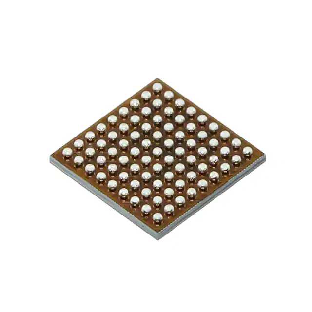

Стереокодек с низким энергопотреблением, встроенными динамиками класса D, драйвером наушников, DirectPath
TLV320AIC3212 Ultra-Low Power Stereo Audio Codec With Receiver Driver, DirectPath Headphone, and Stereo Class-D Speaker Amplifier datasheet

Parameters / ModelsTLV320AIC3212IYZFR
TLV320AIC3212IYZFR
TLV320AIC3212IYZFT
TLV320AIC3212IYZFT
ADC Channels22
ADC SNR(Typ), дБ9393
Analog Inputs88
Analog Outputs77
DAC Channels22
DAC SNR(Typ), дБ100100
Digital Audio InterfaceI2S,TDM,DSP,L&R,PCMI2S,TDM,DSP,L&R,PCM
Package Size: mm2:W x L, PKGSee datasheet (DSBGA)See datasheet (DSBGA)
Sampling Rate(Max), kHz192192
