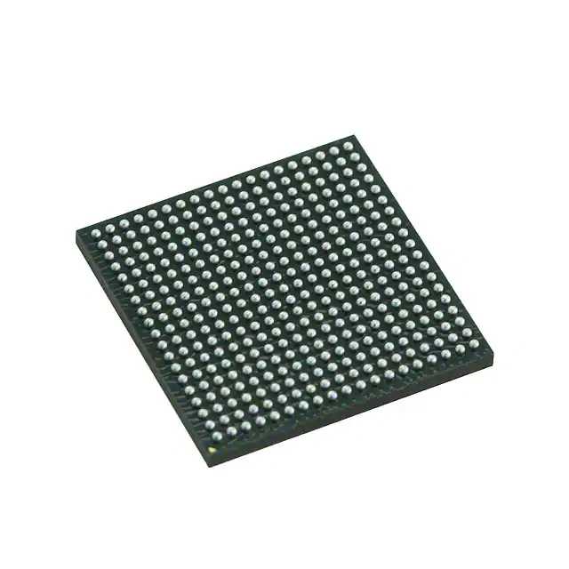

Datasheet Texas Instruments TMS320C6746 — Даташит
| Серия | TMS320C6746 |
Цифровой сигнальный процессор с фиксированной/плавающей запятой
TMS320C6746 Fixed- and Floating-Point DSP datasheet
PDF, 1.7 Мб, Версия: F, Файл опубликован: 31 янв 2017
Выписка из документа

Статус
| TMS320C6746BZCE3 | TMS320C6746BZCEA3 | TMS320C6746BZCED4 | TMS320C6746BZWT3 | TMS320C6746BZWT4 | TMS320C6746BZWTA3 | TMS320C6746BZWTD4 | TMS320C6746EZCE3 | TMS320C6746EZCEA3 | TMS320C6746EZCED4 | TMS320C6746EZWT3 | TMS320C6746EZWT4 | TMS320C6746EZWTA3 | TMS320C6746EZWTD4 | TMX320C6746ZCE | TMX320C6746ZWT | |
| Статус продукта | Снят с производства | Снят с производства | Снят с производства | Снят с производства | Снят с производства | Снят с производства | Снят с производства | В производстве | В производстве | В производстве | В производстве | В производстве | В производстве | В производстве | Снят с производства | Снят с производства |
| Доступность образцов у производителя | Да | Нет | Нет | Нет | Да | Нет | Да | Нет | Нет | Да | Нет | Да | Нет | Да | Да | Нет |
| N | 1 | 2 | 3 | 4 | 5 | 6 | 7 | 8 | 9 | 10 | 11 | 12 | 13 | 14 | 15 | 16 |
| Pin | 361 | 361 | 361 | 361 | 361 | 361 | 361 | 361 | 361 | 361 | 361 | 361 | 361 | 361 | 361 | 361 |
| Package Type | ZCE | ZCE | ZCE | ZWT | ZWT | ZWT | ZWT | ZCE | ZCE | ZCE | ZWT | ZWT | ZWT | ZWT | ZCE | ZWT |
| Industry STD Term | NFBGA | NFBGA | NFBGA | NFBGA | NFBGA | NFBGA | NFBGA | NFBGA | NFBGA | NFBGA | NFBGA | NFBGA | NFBGA | NFBGA | NFBGA | NFBGA |
| JEDEC Code | S-PBGA-N | S-PBGA-N | S-PBGA-N | S-PBGA-N | S-PBGA-N | S-PBGA-N | S-PBGA-N | S-PBGA-N | S-PBGA-N | S-PBGA-N | S-PBGA-N | S-PBGA-N | S-PBGA-N | S-PBGA-N | S-PBGA-N | S-PBGA-N |
| Carrier | JEDEC TRAY (5+1) | JEDEC TRAY (5+1) | JEDEC TRAY (5+1) | JEDEC TRAY (5+1) | JEDEC TRAY (5+1) | JEDEC TRAY (5+1) | JEDEC TRAY (5+1) | JEDEC TRAY (5+1) | JEDEC TRAY (5+1) | JEDEC TRAY (5+1) | ||||||
| Маркировка | C6746BZCE | TMS320 | TMS320 | C6746BZWT | C6746BZWT | TMS320 | TMS320 | 375 | C6746EZCE | D450 | C6746EZWT | C6746EZWT | TMS320 | TMS320 | ||
| Width (мм) | 13 | 13 | 13 | 16 | 16 | 16 | 16 | 13 | 13 | 13 | 16 | 16 | 16 | 16 | 13 | 16 |
| Length (мм) | 13 | 13 | 13 | 16 | 16 | 16 | 16 | 13 | 13 | 13 | 16 | 16 | 16 | 16 | 13 | 16 |
| Thickness (мм) | .89 | .89 | .89 | .9 | .9 | .9 | .9 | .89 | .89 | .89 | .9 | .9 | .9 | .9 | .89 | .9 |
| Pitch (мм) | .65 | .65 | .65 | .8 | .8 | .8 | .8 | .65 | .65 | .65 | .8 | .8 | .8 | .8 | .65 | .8 |
| Max Height (мм) | 1.3 | 1.3 | 1.3 | 1.4 | 1.4 | 1.4 | 1.4 | 1.3 | 1.3 | 1.3 | 1.4 | 1.4 | 1.4 | 1.4 | 1.3 | 1.4 |
| Mechanical Data | Скачать | Скачать | Скачать | Скачать | Скачать | Скачать | Скачать | Скачать | Скачать | Скачать | Скачать | Скачать | Скачать | Скачать | Скачать | Скачать |
| Package QTY | 160 | 160 | 160 | 90 | 90 | 90 | 90 |
| Parameters / Models | TMS320C6746BZCE3![]() | TMS320C6746BZCEA3![]() | TMS320C6746BZCED4![]() | TMS320C6746BZWT3![]() | TMS320C6746BZWT4![]() | TMS320C6746BZWTA3![]() | TMS320C6746BZWTD4![]() | TMS320C6746EZCE3![]() | TMS320C6746EZCEA3![]() | TMS320C6746EZCED4![]() | TMS320C6746EZWT3![]() | TMS320C6746EZWT4![]() | TMS320C6746EZWTA3![]() | TMS320C6746EZWTD4![]() | TMX320C6746ZCE![]() | TMX320C6746ZWT![]() |
| Applications | Communications and Telecom | Communications and Telecom | Communications and Telecom | Communications and Telecom | Communications and Telecom | Communications and Telecom | Communications and Telecom | Communications and Telecom | Communications and Telecom | Communications and Telecom | Communications and Telecom | Communications and Telecom | Communications and Telecom | Communications and Telecom | Communications and Telecom | Communications and Telecom |
| Approx. Price (US$) | 9.00 | 1ku | 9.00 | 1ku | 9.00 | 1ku | |||||||||||||
| DRAM | LPDDR,DDR2 | LPDDR,DDR2 | LPDDR,DDR2 | LPDDR,DDR2 | LPDDR DDR2 | LPDDR,DDR2 | LPDDR,DDR2 | LPDDR,DDR2 | LPDDR,DDR2 | LPDDR,DDR2 | LPDDR,DDR2 | LPDDR,DDR2 | LPDDR,DDR2 | LPDDR,DDR2 | LPDDR DDR2 | LPDDR DDR2 |
| DSP | 1 C674x | 1 C674x | 1 C674x | 1 C674x | 1 C674x | 1 C674x | 1 C674x | 1 C674x | 1 C674x | 1 C674x | 1 C674x | 1 C674x | 1 C674x | 1 C674x | 1 C674x | 1 C674x |
| DSP MHz, Max. | 375,456 | 375,456 | 375,456 | 375,456 | 375,456 | 375,456 | 375,456 | 375,456 | 375,456 | 375,456 | 375,456 | 375,456 | 375,456 | |||
| DSP MHz (Max.) | 375 456 | 375 456 | 375 456 | |||||||||||||
| Display Options | 1 | 1 | 1 | 1 | 1 | 1 | 1 | 1 | 1 | 1 | 1 | 1 | 1 | 1 | 1 | 1 |
| EMAC | 10/100 | 10/100 | 10/100 | 10/100 | 10/100 | 10/100 | 10/100 | 10/100 | 10/100 | 10/100 | 10/100 | 10/100 | 10/100 | 10/100 | 10/100 | 10/100 |
| I2C | 2 | 2 | 2 | 2 | 2 | 2 | 2 | 2 | 2 | 2 | 2 | 2 | 2 | 2 | 2 | 2 |
| On-Chip L2 Cache | 256 KB | 256 KB | 256 KB | 256 KB | 256 KB | 256 KB | 256 KB | 256 KB | 256 KB | 256 KB | 256 KB | 256 KB | 256 KB | 256 KB | 256 KB | 256 KB |
| Operating Systems | SYS/BIOS | SYS/BIOS | SYS/BIOS | SYS/BIOS | SYS/BIOS | SYS/BIOS | SYS/BIOS | SYS/BIOS | SYS/BIOS | SYS/BIOS | SYS/BIOS | SYS/BIOS | SYS/BIOS | SYS/BIOS | SYS/BIOS | SYS/BIOS |
| Рабочий диапазон температур, C | от -40 до 105,-40 до 90,0 до 90 | от -40 до 105,-40 до 90,0 до 90 | от -40 до 105,-40 до 90,0 до 90 | от -40 до 105,-40 до 90,0 до 90 | от -40 до 105,-40 до 90,0 до 90 | от -40 до 105,-40 до 90,0 до 90 | от -40 до 105,-40 до 90,0 до 90 | от -40 до 105,-40 до 90,0 до 90 | от -40 до 105,-40 до 90,0 до 90 | от -40 до 105,-40 до 90,0 до 90 | от -40 до 105,-40 до 90,0 до 90 | от -40 до 105,-40 до 90,0 до 90 | от -40 до 105,-40 до 90,0 до 90 | |||
| Operating Temperature Range(C) | -40 to 105 -40 to 90 0 to 90 | -40 to 105 -40 to 90 0 to 90 | -40 to 105 -40 to 90 0 to 90 | |||||||||||||
| Rating | Catalog | Catalog | Catalog | Catalog | Catalog | Catalog | Catalog | Catalog | Catalog | Catalog | Catalog | Catalog | Catalog | Catalog | Catalog | Catalog |
| SATA | 2 | 2 | 2 | |||||||||||||
| SPI | 2 | 2 | 2 | 2 | 2 | 2 | 2 | 2 | 2 | 2 | 2 | 2 | 2 | 2 | 2 | 2 |
| UART, SCI | 3 | 3 | 3 | 3 | 3 | 3 | 3 | 3 | 3 | 3 | 3 | 3 | 3 | |||
| UART(SCI) | 3 | 3 | 3 | |||||||||||||
| USB | 1 | 1 | 1 | 1 | 1 | 1 | 1 | 1 | 1 | 1 | 1 | 1 | 1 | 1 | 1 | 1 |
