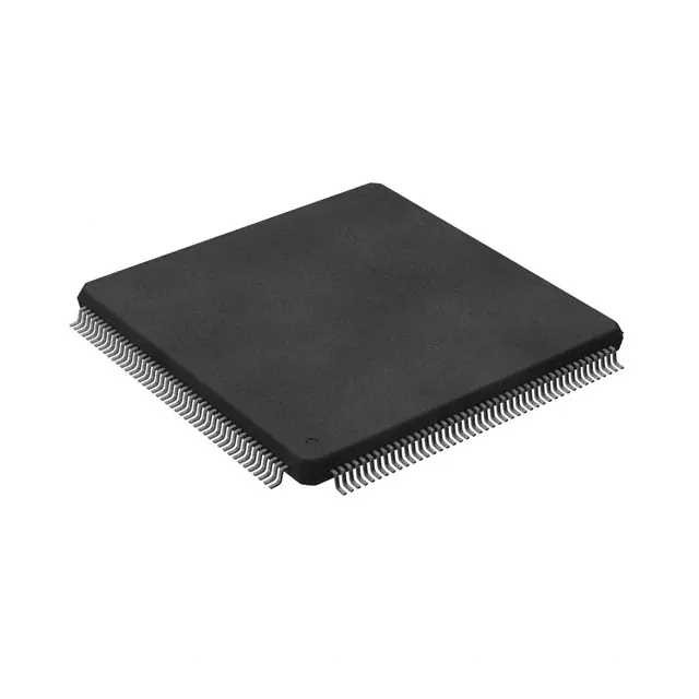

Статус
| TMS320F28332PGFA | TMS320F28332PTPQ | TMS320F28332PTPS | TMS320F28332ZHHA | TMS320F28332ZJZA | TMS320F28332ZJZQ | TMS320F28332ZJZS | |
| Статус продукта | В производстве | В производстве | В производстве | В производстве | В производстве | В производстве | В производстве |
| Доступность образцов у производителя | Нет | Нет | Нет | Нет | Нет | Нет | Нет |
| N | 1 | 2 | 3 | 4 | 5 | 6 | 7 |
| Pin | 176 | 176 | 176 | 179 | 176 | 176 | 176 |
| Package Type | PGF | PTP | PTP | ZHH | ZJZ | ZJZ | ZJZ |
| Industry STD Term | LQFP | HLQFP | HLQFP | BGA MICROSTAR | BGA | BGA | BGA |
| JEDEC Code | S-PQFP-G | S-PQFP-G | S-PQFP-G | S-PBGA-N | S-PBGA-N | S-PBGA-N | S-PBGA-N |
| Package QTY | 40 | 40 | 40 | 160 | 126 | 126 | 126 |
| Carrier | JEDEC TRAY (5+1) | ||||||
| Маркировка | TMS320 | TMS320 | F28332PTPS | TMS320 | TMS | TMS | TMS |
| Width (мм) | 24 | 24 | 24 | 12 | 15 | 15 | 15 |
| Length (мм) | 24 | 24 | 24 | 12 | 15 | 15 | 15 |
| Thickness (мм) | 1.4 | 1.4 | 1.4 | .9 | 1.16 | 1.16 | 1.16 |
| Pitch (мм) | .5 | .5 | .5 | .8 | 1 | 1 | 1 |
| Max Height (мм) | 1.6 | 1.6 | 1.6 | 1.4 | 2.05 | 2.05 | 2.05 |
| Mechanical Data | Скачать | Скачать | Скачать | Скачать | Скачать | Скачать | Скачать |
| Parameters / Models | TMS320F28332PGFA![]() | TMS320F28332PTPQ![]() | TMS320F28332PTPS![]() | TMS320F28332ZHHA![]() | TMS320F28332ZJZA![]() | TMS320F28332ZJZQ![]() | TMS320F28332ZJZS![]() |
| ADC, Ch | 16 | 16 | 16 | 16 | 16 | 16 | 16 |
| ADC Resolution | 12-bit | 12-bit | 12-bit | 12-bit | 12-bit | 12-bit | 12-bit |
| CAN | 2 | 2 | 2 | 2 | 2 | 2 | 2 |
| CPU | C28x | C28x | C28x | C28x | C28x | C28x | C28x |
| DMA, Ch | 6 | 6 | 6 | 6 | 6 | 6 | 6 |
| EMIF | 1 32/16-Bit | 1 32/16-Bit | 1 32/16-Bit | 1 32/16-Bit | 1 32/16-Bit | 1 32/16-Bit | 1 32/16-Bit |
| FPU | Yes | Yes | Yes | Yes | Yes | Yes | Yes |
| Flash, KB | 128 | 128 | 128 | 128 | 128 | 128 | 128 |
| Тактовая частота, МГц | 100 | 100 | 100 | 100 | 100 | 100 | 100 |
| High Resolution PWM, Ch | 4 | 4 | 4 | 4 | 4 | 4 | 4 |
| I2C | 1 | 1 | 1 | 1 | 1 | 1 | 1 |
| McBSP | 1 | 1 | 1 | 1 | 1 | 1 | 1 |
| Рабочий диапазон температур, C | от -40 до 125,-40 до 85 | от -40 до 125,-40 до 85 | от -40 до 125,-40 до 85 | от -40 до 125,-40 до 85 | от -40 до 125,-40 до 85 | от -40 до 125,-40 до 85 | от -40 до 125,-40 до 85 |
| PWM, Ch | 12 | 12 | 12 | 12 | 12 | 12 | 12 |
| Pin/Package | 176BGA, 176HLQFP, 176LQFP, 179BGA MICROSTAR | 176BGA, 176HLQFP, 176LQFP, 179BGA MICROSTAR | 176BGA, 176HLQFP, 176LQFP, 179BGA MICROSTAR | 176BGA, 176HLQFP, 176LQFP, 179BGA MICROSTAR | 176BGA, 176HLQFP, 176LQFP, 179BGA MICROSTAR | 176BGA, 176HLQFP, 176LQFP, 179BGA MICROSTAR | 176BGA, 176HLQFP, 176LQFP, 179BGA MICROSTAR |
| QEP | 2 | 2 | 2 | 2 | 2 | 2 | 2 |
| RAM, KB | 52 | 52 | 52 | 52 | 52 | 52 | 52 |
| Rating | Catalog | Catalog | Catalog | Catalog | Catalog | Catalog | Catalog |
| SPI | 1 | 1 | 1 | 1 | 1 | 1 | 1 |
| Security Enabler | Debug security,Software IP protection | Debug security,Software IP protection | Debug security,Software IP protection | Debug security,Software IP protection | Debug security,Software IP protection | Debug security,Software IP protection | Debug security,Software IP protection |
| Total Processing, MIPS | 100 | 100 | 100 | 100 | 100 | 100 | 100 |
| UART, SCI | 2 | 2 | 2 | 2 | 2 | 2 | 2 |
