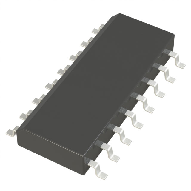

Корпус | SO-16 Габаритный чертеж корпуса | SO-16 Габаритный чертеж корпуса |
Код корпуса | S | S |
Индекс корпуса | 05-08-1610 (S16) | 05-08-1610 (S16) |
Количество выводов | 16 | 16 |
