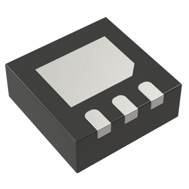

LT6660KCDC-10#PBF | LT6660KCDC-10#TRMPBF | LT6660KCDC-10#TRPBF | |
N | 1 | 2 | 3 |
Корпус | 2x2 DFN-3 Габаритный чертеж корпуса | 2x2 DFN-3 Габаритный чертеж корпуса | 2x2 DFN-3 Габаритный чертеж корпуса |
Код корпуса | DC3 | DC3 | DC3 |
Индекс корпуса | 05-08-1717 | 05-08-1717 | 05-08-1717 |
Количество выводов | 3 | 3 | 3 |
Parameters / Models | LT6660KCDC-10#PBF | LT6660KCDC-10#TRMPBF | LT6660KCDC-10#TRPBF |
Экспортный контроль | нет | нет | нет |
Initial Accuracy, % | 0.5 | 0.5 | 0.5 |
Line Reg, ppm/V | 50 | 50 | 50 |
Load Reg, ppm/mA | 20 | 20 | 20 |
Low Freq Noise, µVPP | 40 | 40 | 40 |
Min Vin/Vout Differential, В | 0.9 | 0.9 | 0.9 |
Рабочий диапазон температур, °C | от 0 до 70 | от 0 до 70 | от 0 до 70 |
Диапазон выходных токов | -1mA to 20mA | -1mA to 20mA | -1mA to 20mA |
Quiescent or Min Shunt Current, мкА | 215 | 215 | 215 |
Ref Vout, В | 10 | 10 | 10 |
Series/Shunt | Series | Series | Series |
Temp Co, ppm/В°C | 25 | 25 | 25 |
Vin Max, В | 20 | 20 | 20 |
Vin Min, В | 10.9 | 10.9 | 10.9 |
