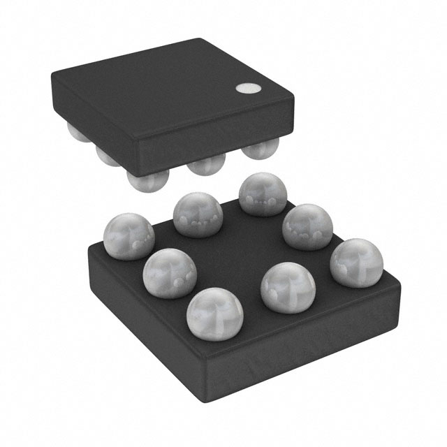

Datasheet Analog Devices ADA4505-2 — Даташит
Производитель | Analog Devices |
Серия | ADA4505-2 |
10 мкА, RRIO, кроссовер с нулевым входом, искажение, двойной операционный усилитель
Datasheet ADA4505-1, ADA4505-2, ADA4505-4
PDF, 870 Кб, Язык: анг., Версия: E, Файл закачен: 26 май 2020, Страниц: 24
10µA, RRIO, Zero Input Crossover Distortion Single Op Amp
Выписка из документа
PDF, 860 Кб, Язык: анг., Версия: E, Файл закачен: 14 авг 2017, Страниц: 24

Статус
ADA4505-2ACBZ-R7 | ADA4505-2ACBZ-RL | ADA4505-2ARMZ | ADA4505-2ARMZ-RL | |
Статус продукта | В производстве (Подходит для новых разработок, но могут существовать и более новые альтернативы) | Скоро будет снят с производства | В производстве (Подходит для новых разработок, но могут существовать и более новые альтернативы) | В производстве (Подходит для новых разработок, но могут существовать и более новые альтернативы) |
N | 1 | 2 | 3 | 4 |
Корпус | 8-Ball WLCSP (1.42mm x 1.42mm) | 8 ball WLCSP | 8-Lead MSOP | 8-Lead MSOP |
Количество выводов | 8 | 8 | 8 | 8 |
Код корпуса | CB-8-2 | CB-8-2 | RM-8 | RM-8 |
Parameters / Models | ADA4505-2ACBZ-R7 | ADA4505-2ACBZ-RL | ADA4505-2ARMZ | ADA4505-2ARMZ-RL |
0.1 to 10 Hz VNoise(typ), V p-p | 2.95µ | 2.95µ | 2.95µ | |
Архитектура | CMOS, Voltage Feedback, Zero Crossover | |||
Количество каналов | 2 | 2 | 2 | |
GBP(typ), Hz | 50k | 50k | 50k | 50k |
Ibias(max), A | 2p | |||
Iq/Amp(typ), A | 9µ | 9Вµ | 9µ | 9µ |
Количество каналов | 2 | |||
Рабочий диапазон температур, °C | от -40 до 125 | от -40 до 125 | от -40 до 125 | от -40 до 125 |
Rail to Rail | Both | Both | Both | |
Shut- down | No | |||
Slew Rate(typ), V/us | 6m | 6m | 6m | 6m |
VNoise Density(typ), V/rtHz | 65n | 65n | 65n | 65n |
Vos(max), В | 3m | 3m | 3m | |
Vs span(max), В | 5 | 5 | 5 | 5 |
Vs span(min), В | 1.8 | 1.8 | 1.8 | 1.8 |
