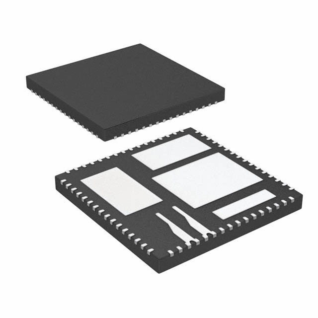

Datasheet Linear Technology LTC3611 — Даташит
Производитель | Linear Technology |
Серия | LTC3611 |
Монолитный синхронный понижающий преобразователь постоянного тока, 10 А, 32 В
Datasheet LTC3611
PDF, 426 Кб, Язык: анг., Файл закачен: 22 сен 2017, Страниц: 26
10A, 32V Monolithic Synchronous Step-Down DC/DC Converter
Выписка из документа
![]() 40 предложений от 22 поставщиков IC REG BUCK ADJ 10A 64QFN / Conv DC-DC 4.5V to 32V Synchronous Step Down Single-Out 0.6V to 32V 10A 64-Pin... | |||
LTC3611EWP#TRPBF Linear Technology | 1 034 ₽ | ||
LTC3611EWP#PBF Analog Devices | от 2 848 ₽ | ||
LTC3611EWP#TRPBF Linear Technology | по запросу | ||
LTC3611IWP#PBF Linear Technology | по запросу |
LTC3611EWP#PBF | LTC3611EWP#TRPBF | LTC3611IWP#PBF | LTC3611IWP#TRPBF | |
N | 1 | 2 | 3 | 4 |
Корпус | 9x9 QFN-64 Габаритный чертеж корпуса | 9x9 QFN-64 Габаритный чертеж корпуса | 9x9 QFN-64 Габаритный чертеж корпуса | 9x9 QFN-64 Габаритный чертеж корпуса |
Код корпуса | WP | WP | WP | WP |
Индекс корпуса | 05-08-1812 | 05-08-1812 | 05-08-1812 | 05-08-1812 |
Количество выводов | 64 | 64 | 64 | 64 |
Parameters / Models | LTC3611EWP#PBF | LTC3611EWP#TRPBF | LTC3611IWP#PBF | LTC3611IWP#TRPBF |
Архитектура | Constant On-Time Valley Current Mode | Constant On-Time Valley Current Mode | Constant On-Time Valley Current Mode | Constant On-Time Valley Current Mode |
Demo Boards | DC1318A | DC1318A | DC1318A | DC1318A |
Design Tools | LTspice File,LTpowerCAD Model | LTspice File,LTpowerCAD Model | LTspice File,LTpowerCAD Model | LTspice File,LTpowerCAD Model |
Экспортный контроль | нет | нет | нет | нет |
Основные особенности | Power Good, Resistor Set Frequency | Power Good, Resistor Set Frequency | Power Good, Resistor Set Frequency | Power Good, Resistor Set Frequency |
Тактовая частота, kHz | 1000 | 1000 | 1000 | 1000 |
Frequency Adjust Range | 100Hz - 1MHz | 100Hz - 1MHz | 100Hz - 1MHz | 100Hz - 1MHz |
Integrated Inductor | нет | нет | нет | нет |
Ishutdown, мкА | 15 | 15 | 15 | 15 |
Isupply, мА | 0.9 | 0.9 | 0.9 | 0.9 |
Max Phases | 1 | 1 | 1 | 1 |
Monolithic | да | да | да | да |
Количество выходов | 1 | 1 | 1 | 1 |
Рабочий диапазон температур, °C | от 0 до 85 | от 0 до 85 | от -40 до 85 | от -40 до 85 |
Выходной ток, A | 10 | 10 | 10 | 10 |
Polyphase | нет | нет | нет | нет |
Switch Current, A | 15 | 15 | 15 | 15 |
Synchronous | да | да | да | да |
Topology | Buck | Buck | Buck | Buck |
Vin Max, В | 32 | 32 | 32 | 32 |
Vin Min, В | 4.5 | 4.5 | 4.5 | 4.5 |
Vout Max, В | 32 | 32 | 32 | 32 |
Vout Maximum | Vin | Vin | Vin | Vin |
Vout Min, В | 0.6 | 0.6 | 0.6 | 0.6 |
