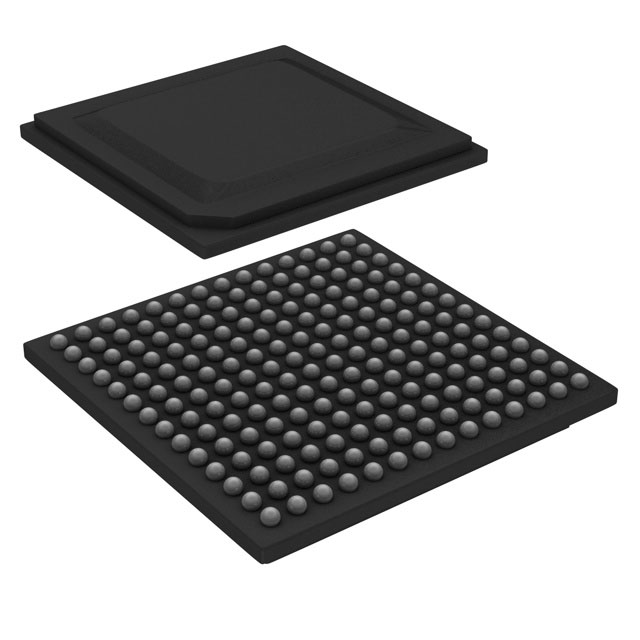

Двухканальный 14-разрядный аналого-цифровой преобразователь с интерфейсом JESD204B, быстродействие 3GSPS
Datasheet AD9208
PDF, 2.0 Мб, Язык: анг., Версия: 0, Файл закачен: 5 окт 2017, Страниц: 137
14-Bit, 3GSPS, JESD204B, Dual Analog-to-Digital Converter
Выписка из документа
, The AD9208 is a dual, 14Bit, 3GSPS analog-to-digital converter (ADC). The device has an on-chip buffer and a sample...

Статус
AD9208BBPZ-3000AD9208BBPZRL-3000
Статус продуктаВ производстве (Подходит для новых разработок, но могут существовать и более новые альтернативы)В производстве (Подходит для новых разработок, но могут существовать и более новые альтернативы)
N12
Корпус196 ball (12x12x1.42 w/7.5mm EP)196 ball (12x12x1.42 w/7.5mm EP)
Количество выводов196196
Код корпусаBP-196-4BP-196-4
Parameters / ModelsAD9208BBPZ-3000AD9208BBPZRL-3000
ADC SNR in dBFS(typ), dBFS60.260.2
Bits, bits1414
Количество каналов22
Data Output InterfaceJESD204BJESD204B
INL in LSB(typ), LSBs66
Рабочий диапазон температур, °Cот -40 до 85от -40 до 85
Power(typ), W3.33.3
Sample Rate(max), SPS3G3G
Vin Range(typ), V p-p1.71.7
