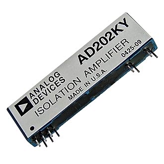

Datasheet Analog Devices AD202 — Даташит
Производитель | Analog Devices |
Серия | AD202 |
Недорогой миниатюрный изолирующий усилитель с питанием напрямую от источника постоянного тока +15 В.
