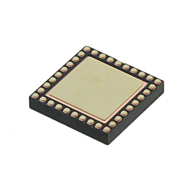

Datasheet Microchip PIC32MX220F032C — Даташит
Производитель | Microchip |
Серия | PIC32MX220F032C |
