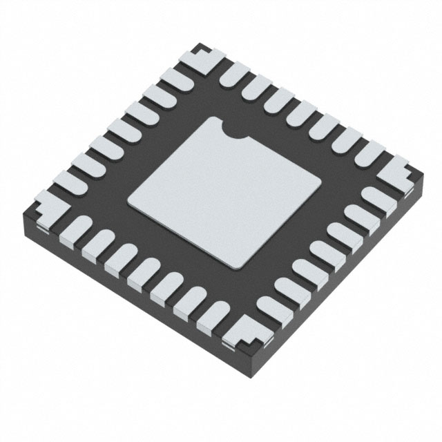

PIC32MM0128GPM028-I/ML | PIC32MM0128GPM028-I/SS | PIC32MM0128GPM028T-I/ML | PIC32MM0128GPM028T-I/SS | |
Статус продукта | В производстве (Подходит для новых разработок, но могут существовать и более новые альтернативы) | В производстве (Подходит для новых разработок, но могут существовать и более новые альтернативы) | В производстве (Подходит для новых разработок, но могут существовать и более новые альтернативы) | В производстве (Подходит для новых разработок, но могут существовать и более новые альтернативы) |
N | 1 | 2 | 3 | 4 |
Корпус | QFN | SSOP | QFN | SSOP |
Количество выводов | 28 | 28 | 28 | 28 |
Parameters / Models | PIC32MM0128GPM028-I/ML | PIC32MM0128GPM028-I/SS | PIC32MM0128GPM028T-I/ML | PIC32MM0128GPM028T-I/SS |
# of Comparators | 3 | 3 | 3 | 3 |
ADCC with Computation | No | No | No | No |
Angular Timer | No | No | No | No |
Архитектура | 32 | 32 | 32 | 32 |
CPU | 32-bit MIPS MCU | 32-bit MIPS MCU | 32-bit MIPS MCU | 32-bit MIPS MCU |
CRC/Scan | Yes | Yes | Yes | Yes |
Configurable Logic Cell Modules, CLC | 4 | 4 | 4 | 4 |
EEPROM / HEF | 0 / HEF | 0 / HEF | 0 / HEF | 0 / HEF |
High Voltage Capable | No | No | No | No |
I2C | 3 | 3 | 3 | 3 |
Internal Oscillator | 8 MHz, 32 kHz | 8 MHz, 32 kHz | 8 MHz, 32 kHz | 8 MHz, 32 kHz |
Internal Voltage Reference, Bandgap | Yes | Yes | Yes | Yes |
Math Accelerator | No | No | No | No |
Max # PWM outputs, including complementary outputs | 18 | 18 | 18 | 18 |
Max 16 Bit Digital Timers | 21 | 21 | 21 | 21 |
Max A/D Resolution, bits | 12 | 12 | 12 | 12 |
Max D/A Resolution, bits | 5 | 5 | 5 | 5 |
Max PWM Resolution, bits | 16 | 16 | 16 | 16 |
Max. CPU Speed MHz | 25 | 25 | 25 | 25 |
Number of D/A Converters | 1 | 1 | 1 | 1 |
Number of USB Modules | 1 | 1 | 1 | 1 |
Рабочий диапазон температур, °C | от -40 до +85 | от -40 до +85 | от -40 до +85 | от -40 до +85 |
Operation Voltage Max.(V) | 3.6 | 3.6 | 3.6 | 3.6 |
Operation Voltage Min.(V) | 2 | 2 | 2 | 2 |
Peripheral Pin Select, PPS | Yes | Yes | Yes | Yes |
Pin count | 28 | 28 | 28 | 28 |
Размер памяти программ, Kbytes | 128 | 128 | 128 | 128 |
RAM, bytes | 16384 | 16384 | 16384 | 16384 |
SPIв„ў | 3 | 3 | 3 | 3 |
Temp. Range Max. | 85 | 85 | 85 | 85 |
Temp. Range Min. | -40 | -40 | -40 | -40 |
Total # of A/D channels | 12 | 12 | 12 | 12 |
UART | 3 | 3 | 3 | 3 |
Windowed Watchdog Timer, WWDT | Yes | Yes | Yes | Yes |
Zero Cross detect | No | No | No | No |
