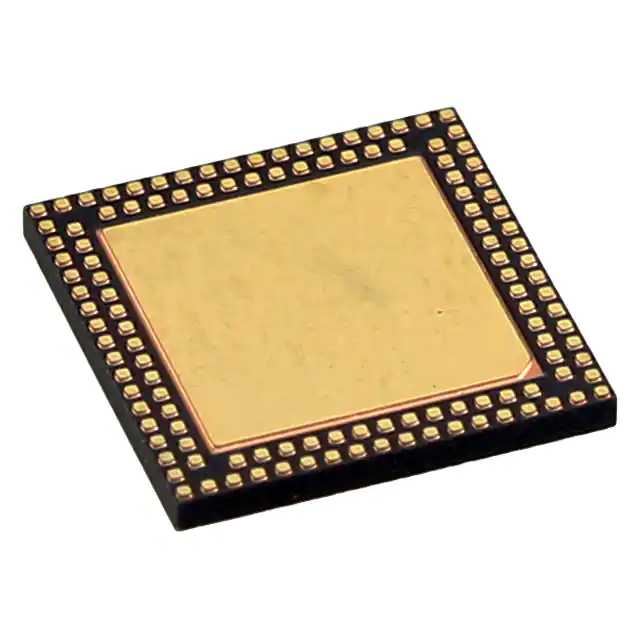

MCP37D21-200 — это 14-битный конвейерный аналого-цифровой преобразователь с максимальной частотой дискретизации 200 Msps.

Parameters / ModelsMCP37D21-200I/TEMCP37D21-200I/TLMCP37D21T-200I/TE
FeatureDigital down-converter, decimation filtersDigital down-converter, decimation filtersDigital down-converter, decimation filters
Input Channel BW, МГц500500500
Input Range, V p-p2.982.982.98
InputTypeDifferentialDifferentialDifferential
InterfaceParallel CMOS / Serial DDR LVDSParallel CMOS / Serial DDR LVDSParallel CMOS / Serial DDR LVDS
Max Sampling Rate, Msps200200200
No. Of Input1, 2, 4, 81, 2, 4, 81, 2, 4, 8
Рабочий диапазон температур, °Cот -40 до +85от -40 до +85
Рассеиваемая мощность, mW490490490
Разрешение141414
SFDR, дБ909090
SNR, дБ74.274.274.2
Напряжение питания, В1.2, 1.81.2, 1.81.2, 1.8
Temp Max., C858585
Temp Min., C-40-40-40
