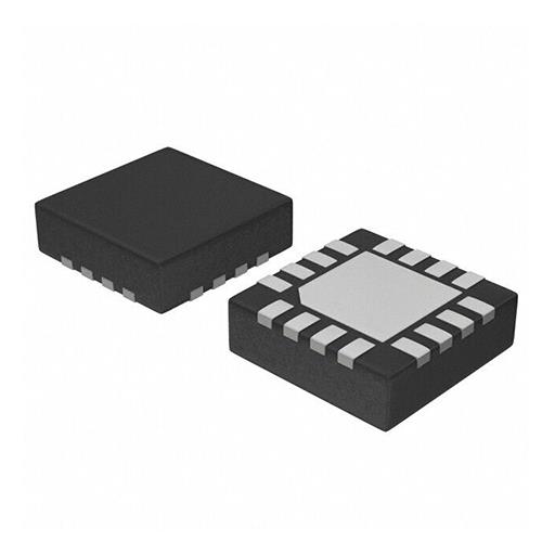

| Серия | LT5522 |
| Модель | LT5522EUF#PBF |
Смеситель с понижающим преобразованием высокого уровня сигнала от 600 МГц до 2,7 ГГц
LT5522 - 600MHz to 2.7GHz High Signal Level Downconverting Mixer
PDF, 268 Кб, Версия: A
Выписка из документа
Купить LT5522EUF#PBF на РадиоЛоцман.Цены — от 63 до 1 716 ₽37 предложений от 25 поставщиков Высокочастотная техника и средства высокочастотной идентификации ВЧ смесители | |||
| LT5522EUF#PBF Analog Devices | от 1 605 ₽ | ||
| LT5522EUF#PBF | по запросу | ||
| LT5522EUF#PBF Linear Technology | по запросу | ||
| LT5522EUF#TRPBF Analog Devices | по запросу | ||
| Корпус | 4x4 QFN-16 |
| Код корпуса | UF |
| Количество каналов | 1 |
| Conversion Gain | -0.1 дБ |
| Demo Boards | DC651A,DC689A |
| Экспортный контроль | нет yes/no |
| Основные особенности | Integrated Transformer |
| Function | Downconverting Mixer |
| IF Frequency Min | 0.1 МГц |
| IIP3 | 21.5 dBm |
| IP1dB | 8 dBm |
| Isupply | 56 мА |
| LO Drive | -5 дБ |
| LO Frequency Max | 2700 МГц |
| LO Frequency Min | 400 МГц |
| LO Leakage | -45 dBm |
| LO/IF Isolation | 44 дБ |
| LO/RF Isolation | 45 дБ |
| Max Frequency | 2700 МГц |
| Min Frequency | 400 МГц |
| Noise Figure | 13.9 дБ |
| Рабочий диапазон температур | от 0 до 85 °C |
| RF Frequency Max | 2700 МГц |
| RF Frequency Min | 400 МГц |
| Диапазон напряжения питания | 4.5V to 5.25V |
