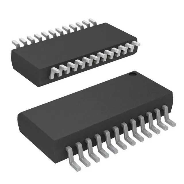

Корпус24 Ld QSOP
2nd Harmonic-65 dB
3rd Harmonic-78 dB
Полоса частот550 MHz
Количество каналов3
Коэффициент подавления синфазного сигнала95 dB
Description550MHz Differential Line Receivers
Diff Gain (%)0.1
Diff Phase (В°)0.1
Distortion Conditions2Vpp, 5MHz
EnableYes
Gain AV (min)1
IBIAS12.5 μA
IBIAS (max)25 μA
IOUT67 mA
IS (per amp)9.6 mA
Noise VN21 nV/√Hz
Количество каналов3
Рабочий диапазон температурот -40 до 85
Output Headroom1.46 V
PSRR56 dB
Peak Temp260°C
Qualification LevelStandard
Rail-to-Rail InputNo
Rail-to-Rail OutputNo
Скорость нарастания900 V/μs
Thermal ShutdownNo
TopologyVFA
VOS (max)30 mV
VOUT7.49 V
VS (max)11 V
VS (min)4.75 V
