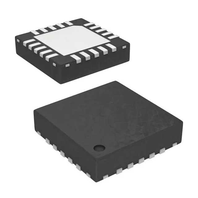

Datasheet Intersil EL9115 — Даташит
Производитель | Intersil |
Серия | EL9115 |
Тройная аналоговая линия задержки видео
![]() 21 предложений от 21 поставщиков Микросхема Деталь тактового сигнала, INTERSIL EL9115ILZ DELAY LINE, 3TAPS, 5.5V, 6ns, QFN-20 | |||
EL9115ILZ Intersil | 689 ₽ | ||
EL9115ILZ-T13 Intersil | 1 867 ₽ | ||
EL9115ILZ-T7 Renesas | по запросу | ||
EL9115IL-T13 Intersil | по запросу |
EL9115IL | EL9115IL-T13 | EL9115IL-T7 | EL9115ILZ | EL9115ILZ-T13 | EL9115ILZ-T7 | |
N | 1 | 2 | 3 | 4 | 5 | 6 |
Корпус | 20 Ld QFN | 20 Ld QFN T+R | 20 Ld QFN T+R | 20 Ld QFN | 20 Ld QFN T+R | 20 Ld QFN T+R |
Parameters / Models | EL9115IL | EL9115IL-T13 | EL9115IL-T7 | EL9115ILZ | EL9115ILZ-T13 | EL9115ILZ-T7 |
Полоса частот | 122 MHz | 122 MHz | 122 MHz | 122 MHz | 122 MHz | 122 MHz |
Количество каналов | 3 | 3 | 3 | 3 | 3 | 3 |
Delay (max) | 70 ns | 70 ns | 70 ns | 70 ns | 70 ns | 70 ns |
Delay Increment | 2 ns | 2 ns | 2 ns | 2 ns | 2 ns | 2 ns |
Description | Triple Analog Video Delay Line | Triple Analog Video Delay Line | Triple Analog Video Delay Line | Triple Analog Video Delay Line | Triple Analog Video Delay Line | Triple Analog Video Delay Line |
Gain AV (min) | 2 | 2 | 2 | 2 | 2 | 2 |
IBIAS | 1 μA | 1 μA | 1 μA | 1 μA | 1 μA | 1 μA |
IOUT | 30 mA | 30 mA | 30 mA | 30 mA | 30 mA | 30 mA |
IS (per amp) | 29 mA | 29 mA | 29 mA | 29 mA | 29 mA | 29 mA |
Рабочий диапазон температур | от -40 до 85 | от -40 до 85 | от -40 до 85 | от -40 до 85 | от -40 до 85 | от -40 до 85 |
PSRR | -38 dB | -38 dB | -38 dB | -38 dB | -38 dB | -38 dB |
Peak Temp | 240°C | 240°C | 240°C | 260°C | 260°C | 260°C |
Qualification Level | Standard | Standard | Standard | Standard | Standard | Standard |
Скорость нарастания | 400 V/μs | 400 V/μs | 400 V/μs | 400 V/μs | 400 V/μs | 400 V/μs |
VS (max) | В±5.5 V | В±5.5 V | В±5.5 V | В±5.5 V | В±5.5 V | В±5.5 V |
VS (min) | В±4.5 V | В±4.5 V | В±4.5 V | В±4.5 V | В±4.5 V | В±4.5 V |
