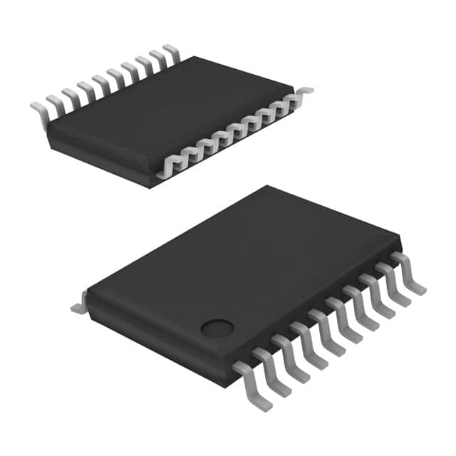

Datasheet Intersil X9241AYV — Даташит
Производитель | Intersil |
Серия | X9241A |
Модель | X9241AYV |
Четырехпозиционные потенциометры с цифровым управлением (XDCP), энергонезависимые/маломощные/2-проводные/64 отвода
![]() 10 предложений от 10 поставщиков Digital Potentiometer 2k Ohm 4 Circuit 64 Taps I2C Interface 20-TSSOP | |||
X9241AYV Intersil | по запросу | ||
X9241AYV | по запросу | ||
X9241AYV Renesas | по запросу |
Корпус | Retired - Please contact us for package data20 Ld TSSOP |
# of Taps | 64 |
Количество каналов | 4 |
Description | Quad Digital Controlled Potentiometers (XDCP?), Non-Volatile/Low Power/2-Wire/64 Taps |
Dual Supply Range (V) | N/A |
End-to-End Tempco (В±ppm/В°C) | 300 |
Основные особенности | Integrated charge pump to allow for single supply to swing -3V to 5.5V |
ICC | 200 μA |
Interface Type | 2-Wire |
Max Operating Temp | 85 °C |
Memory Type | Nonvolatile |
Middlepoint Ratiometric Tempco | 20 |
Рабочий диапазон температур | от -40 до 85 |
Peak Temp | 240°C |
Qualification Level | Standard |
Resistance Options (kΩ) | 2, 10, 50 |
Resistance Options (kО©) | 2, 10, 50 |
Resistance Taper | Linear |
VCC (max) | 5.5 V |
VCC (min) | 4.5 V |
VL Max. Terminal Voltage | 5.5 V |
VL Min. Terminal Voltage | -3 V |
Wiper Current | 3 mA |
Wiper Resistance | 40 О© |
Интерфейс | 2-Wire |
