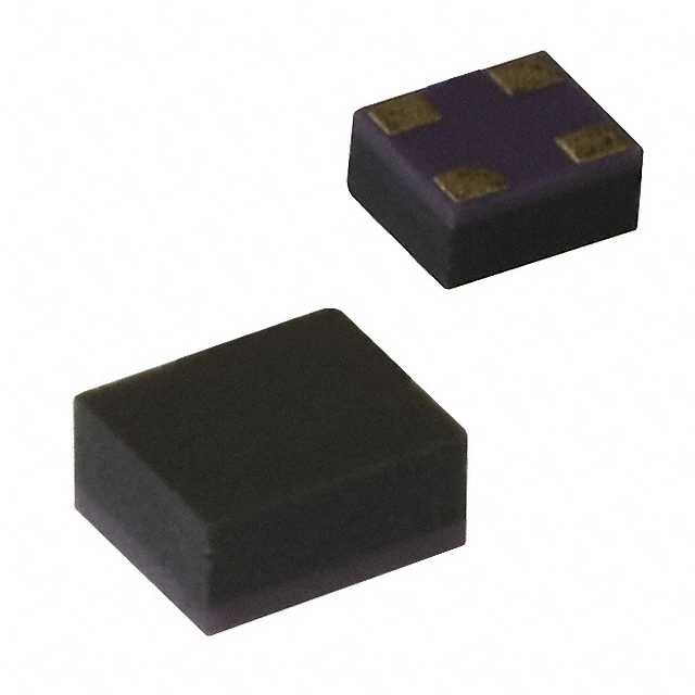

MIC4414 и MIC4415 представляют собой драйверы MOSFET нижнего плеча, предназначенные для переключения MOSFET-транзистора N-канального типа в приложениях с переключателями нижнего плеча.

N12
КорпусUDFNUDFN
Количество выводов44
Parameters / ModelsMIC4415YFT-T5MIC4415YFT-TR
Capacitive Load Drive1000 pF in 12 ns1000 pF in 12 ns
ConfigurationInvertingInverting
Driver TypeSingleSingle
Основные особенностиVery small footprintVery small footprint
Maximum Supply Voltage, В1818
Рабочий диапазон температур, °Cот -40 до +125
Входное сопротивление, source/sink, O3.5/3.53.5/3.5
Peak Output Current, source/sink, A1.5/1.51.5/1.5
Время задержки распространения, Td1/Td2, ns12/1212/12
Rise/Fall Time, Tr/Tf, ns12/1212/12
