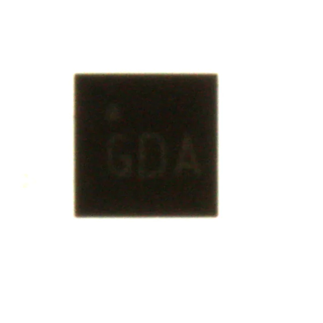

MIC23030 — это высокоэффективный синхронный понижающий стабилизатор с частотой 8 МГц, током 400 мА и режимом HyperLight Load®.
MIC23030 - 8MHz PWM 400mA Buck Regulator with HyperLight Load?
