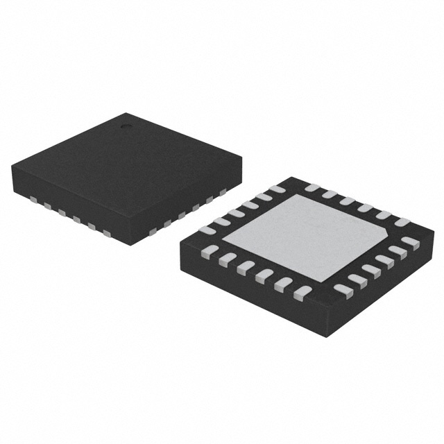

MIC22700 — это высокоэффективный синхронный понижающий (понижающий) стабилизатор со встроенным переключателем на ток 7 А.
MIC22700 - 1Mhz, 7A Integrated Switch High-Efficiency Synch Buck Regulator
PDF, 1.9 Мб, Версия: 11-05-2015

Статус продуктаВ производстве (Подходит для новых разработок, но могут существовать и более новые альтернативы)
MIC22700YML-TR
N1
КорпусVQFN
Количество выводов24
Parameters / ModelsMIC22700YML-TR
# of Outputs1
Automotive RatedNo
Duty Cycle Max, %1
Диапазон входных напряжений, В2.6 - 5.5
Light Load Efficiency ModeNo
Рабочий диапазон температур, °Cот -40 до +125
Выходной ток, mA) Max7000
Output Voltage Range, В0.7 - 5.5
Собственный ток потребления, mA) type0.85
Regulator TypeStep Down (Buck)
SHUTDOWN Current, µA5
Switching Frequency, kHz1000
Synchronous RectifierYes
Vfb, В0.7
