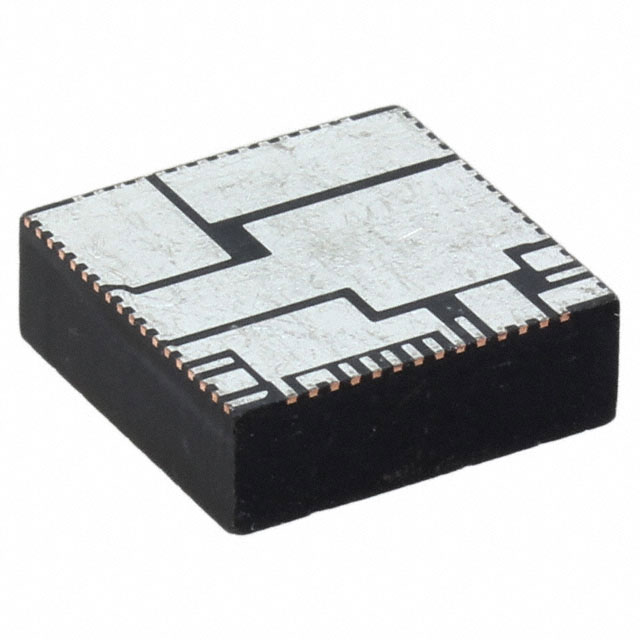

MIC45212 — это модуль синхронного понижающего регулятора с уникальной архитектурой адаптивного управления временем включения.

Статус
Статус продуктаВ производстве (Подходит для новых разработок, но могут существовать и более новые альтернативы)
КорпусB2QFN
Количество выводов64
Control SchemeCOT
Hyper Speed Control®Yes
HyperLight Load®Yes
Диапазон входных напряжений4.5 to 26 В
Operating JunctionTemp. Range-40 to +125 °C
Рабочий диапазон температурот -40 до +125 °C
Выходной ток14 A
Выходное напряжениеAdj В
PWRGoodYes
SoftStartYes
Switching Frequency200-600 kHz
Vout Max22 В
