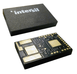

Корпус Intersil MODULE — Даташит
| Производитель | Intersil |
| Серия | MODULE |
Модуль

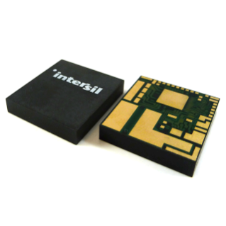

| Parameters / Models | L15.15x15![]() | L21.15x15![]() | L22.4.5x7.5![]() | L23.15x15![]() | L23.6.5x9![]() | L26.17x17![]() | Y22.15x15![]() | Y22.19x13 | Y32.17.2x11.45![]() | Y35.10.6x11.2 | Y40.17x19![]() | Y41.17x19 | Y58.18x23![]() |
| Семейство | Module | Module | Module | Module | Module | Module | Module | Module | Module | Module | Module | Module | Module |
| Количество выводов | 15 | 21 | 22 | 23 | 23 | 26 | 22 | 22 | 32 | 35 | 40 | 41 | 58 |
| Длина, мм | 15.00 | 15.00 | 7.50 | 15.00 | 9.00 | 17.00 | 15.00 | 13.00 | 17.20 | 11.20 | 17.00 | 17.00 | 23.00 |
| Ширина, мм | 15.00 | 15.00 | 4.50 | 15.00 | 6.50 | 17.00 | 15.00 | 19.00 | 11.45 | 10.60 | 19.00 | 19.00 | 18.00 |
| Толщина, мм | 3.50 | 3.50 | 1.85 | 2.20 | 1.85 | 7.50 | 3.60 | 5.20 | 2.40 | 5.20 | 3.55 | 3.55 | 7.45 |
| Высота макс., мм | 3.70 | 3.70 | 1.90 | 2.40 | 1.90 | 7.70 | 3.70 | 5.30 | 2.50 | 5.30 | 3.60 | 3.60 | 7.50 |
| Вес, г | 2.38 | 2.13 | 0.1982 | 1.37 | 0.3321 | 5.9843 | 2.325 | 3.25127 | 1.331 | 3.25127 | 3.25127 | 3.25127 | 10.3973 |
| Шаг выводов, мм | 1.30 | 1.13 | 0.50 | 1.10 | 0.50 | 1.00 | 1.00 | 1.00 | 1.00 | 1.00 | 1.00 | 1.00 | 1.00 |
| Пиковая температура пайки, °C | 220 | 220 | 240 | 220 | 240 | 220 | 220 | 220 | 220 | ||||
| Пиковая температура для бессвинцовых корпусов, °C | 245 | 245 | 260 | 250 | 260 | 245 | 245 | 245 | 250 | 245 | 245 | 245 | 245 |
| Индекс корпуса | L15.15X15 | L21.15X15 | L22.4.5X7.5 | L23.15X15 | L23.6.5X9 | L26.17X17 | Y22.15X15 | Y22.19X13 | Y32.17.2X11.45 | Y35.10.6X11.2 | Y40.17X19 | Y41.17X19 | Y58.18X23 |
