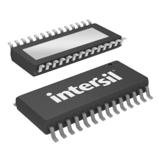

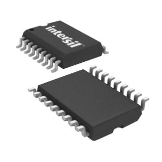

Корпус Intersil SOIC — Даташит
| Производитель | Intersil |
| Серия | SOIC |
Небольшой пластиковый корпус
| Parameters / Models | M14.15![]() | M16.15![]() | M16.3![]() | M16.3A | M18.3![]() | M20.3![]() | M24.3![]() | M28.3![]() | M28.3B![]() | M28.3C | M8.15![]() | M8.15B![]() | M8.15C![]() | M8.15D![]() | M8.15E![]() | M8.15F | MDP0027 |
| Семейство | SOICN | SOICN | SOICW | SOICW | SOICW | SOICW | SOICW | SOICW | SOICW-EP | SOICW-EP | SOICN | SOICN-EP | SOICN-EP | SOICN-EP | SOICN | SOICN-EP | SOIC |
| Количество выводов | 14 | 16 | 16 | 16 | 18 | 20 | 24 | 28 | 28 | 8 | 8 | 8 | 8 | 8 | 8 | ||
| Длина, мм | 12.85 | 4.90 | |||||||||||||||
| Толщина, мм | 0.20 | 2.01 | 0.20 | 2.21 | 0.20 | 1.47 | |||||||||||
| Высота макс., мм | 1.75 | 1.75 | 2.65 | 2.65 | 2.65 | 1.75 | 1.55 | ||||||||||
| Вес, г | 0.131 | 0.152 | 0.45 | 0.086 | 0.5 | 0.5555 | 0.64 | 0.75 | 0.75 | 0.75 | 0.076 | 0.075 | 0.075 | 0.075 | 0.072 | 0.075 | |
| Шаг выводов, мм | 1.27 | 1.27 | 1.27 | 1.27 | 1.27 | 1.27 | 1.27 | 1.27 | 1.27 | 1.27 | 1.27 | 1.27 | 1.27 | ||||
| Пиковая температура пайки, °C | 240 | 240 | 240 | ||||||||||||||
| Пиковая температура для бессвинцовых корпусов, °C | 260 | 260 | 260 | 260 | 260 | 260 | 260 | ||||||||||
| Основные особенности | Narrow | Narrow | Wide | Wide | Wide | Wide | Wide | Wide | Wide, Exposed Pad | Wide, Exposed Pad | Narrow | Narrow, Exposed Pad | Narrow, Exposed Pad | Narrow, Exposed Pad | Narrow | Narrow, Exposed Pad | |
| Индекс корпуса | M14.15 | M16.15 | M16.3 | M16.3A | M18.3 | M20.3 | M24.3 | M28.3 | M28.3B | M28.3C | M8.15 | M8.15B | M8.15C | M8.15D | M8.15E | M8.15F | MDP0027 |
