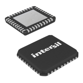

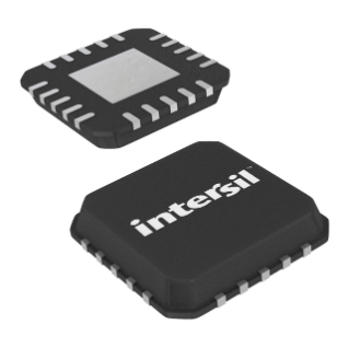

Корпус Intersil WFQFN
Wetable Flank Quad Flat, пластиковая упаковка без свинца
Parameters / ModelsL16.5x5D
L16.5x5D
L20.4x4F
L20.4x4F
L32.5x5H
L32.5x5H
L40.6x6C
L40.6x6C
L48.7x7VL56.8x8GL68.10x10D
L68.10x10D
СемействоWFQFNWFQFNWFQFNWFQFNWFQFNWFQFNWFQFN
Количество выводов16203240485668
Длина, мм5.004.005.006.007.008.00
Ширина, мм5.004.005.006.007.008.00
Толщина, мм0.850.850.850.850.850.850.85
Высота макс., мм0.900.900.900.900.900.900.90
Вес, г0.0940.0430.067310.1020.130.1570.226
Шаг выводов, мм0.800.500.500.500.500.500.50
Пиковая температура пайки, °C240240240240240240
Пиковая температура для бессвинцовых корпусов, °C260260260260260260260
Индекс корпусаL16.5X5DL20.4X4FL32.5X5HL40.6X6CL48.7X7VL56.8X8GL68.10X10D
