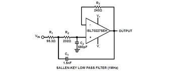

Радиационно-защищенный операционный усилитель двойной точности, 36 В
ISL70227SEH Datasheet
PDF, 1.2 Мб, Версия: 2017-10-25
Выписка из документа
Микросхема Операционный усилитель, OP Amp Dual GP ±15V/30V 10Pin CFPAK
