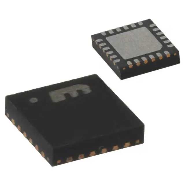

SY89844U — это LVDS-мультиплексор (MUX) с низким джиттером и соотношением входов 2:1, оптимизированный для приложений с резервным переключением источников.

Статус продуктаВ производстве (Подходит для новых разработок, но могут существовать и более новые альтернативы)
КорпусVQFN
Количество выводов24
Description2:01
Fail-Safe InputYes FSI
Рабочий диапазон температурот -40 до +85 °C
Runt Pulse EliminatorYes RPE
Напряжение питания2.5V В
Within Device Skew20 Max
Экологический статус
RoHSСовместим
