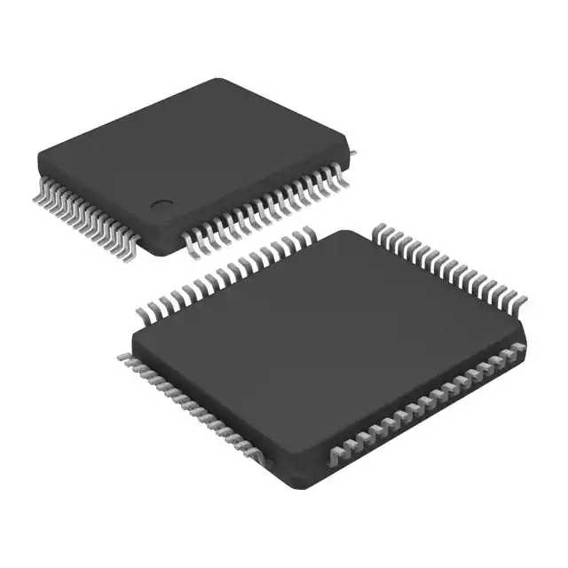

Datasheet Microchip KSZ8463 — Даташит
Производитель | Microchip |
Серия | KSZ8463 |
3-портовый 10/100 1588v2 Ethernet-коммутатор с поддержкой оптоволокна
Datasheet SZ8463ML, SZ8463RL, SZ8463FML, SZ8463FML
PDF, 2.4 Мб, Язык: анг., Файл закачен: 28 май 2020, Страниц: 213
IEEE 1588 Precision Time Protocol-Enabled, Three-Port, 10/100 Managed Switch with MII or RMII
Выписка из документа
KSZ8463 - Ethernet 3-Port Switch with IEEE 1588v2 and RMII/MII Interface
PDF, 3.5 Мб, Файл опубликован: 1 апр 2016
