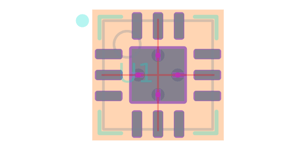

Статус
Доступность образцов у производителяДа
Pin12
Package TypeRSF
Industry STD TermWQFN
JEDEC CodeS-PQFP-N
Package QTY2000
CarrierLARGE T&R
МаркировкаZWN
Width (мм)4
Length (мм)4
Thickness (мм).75
Pitch (мм).8
Max Height (мм).8
Mechanical DataСкачать
Bi-/Uni-DirectionalUni-Directional
Breakdown Voltage(Min)11 В
Clamping Voltage25 В
Dynamic Resistance(Typ)N/A Ω
IEC 61000-4-2 Air-Gap15 +/- kV
IEC 61000-4-2 Contact8 +/- kV
IO Capacitance(Typ)1.5 пФ
IO Leakage Current(Max)1 нА
InterfaceLVDS,USB 2.0
Количество каналов6
Рабочий диапазон температурот -40 до 85 C
Package GroupWQFN
Package Size: mm2:W x L12WQFN: 16 mm2: 4 x 4(WQFN) PKG
RatingCatalog
Special FeaturesN/A
