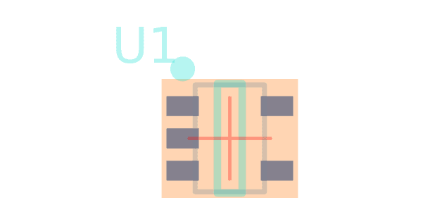

Datasheet Texas Instruments TPS3801T50DCKRG4 — Даташит
СерияTPS3801
МодельTPS3801T50DCKRG4
Малые супервизоры напряжения питания с ручным сбросом 5-SC70 -40 до 85
Ultra-Small Supply Voltage Supervisors datasheet
PDF, 788 Кб, Версия: E, Файл опубликован: 29 окт 2010
Выписка из документа
13 предложений от 13 поставщиков
Чип контроля напряжения, Supply Voltage Supervisory 1.8V/2.5V/2.7V/3V/3.3V/5V 5Pin SC-70 T/R
Рутоника
Россия и страны СНГ
TPS3801T50DCKRG4
38 ₽
AiPCBA
TPS3801T50DCKRG4
61 ₽
LifeElectronics
TPS3801T50DCKRG4
727GS
TPS3801T50DCKRG4
Статус
Доступность образцов у производителяДа
Pin5
Package TypeDCK
Industry STD TermSOT-SC70
JEDEC CodeR-PDSO-G
Package QTY3000
CarrierLARGE T&R
МаркировкаAVI
Width (мм)1.25
Length (мм)2
Thickness (мм).9
Pitch (мм).65
Max Height (мм)1.1
Mechanical DataСкачать
# of Supplies Monitored1
Iq(Typ)9 uA
Monitored Voltage 1 (typ)(Nom)Adjustable,1.8,2.5,3,3.3,5 В
Monitored Voltage 2 (typ)(Nom)N/A В
Рабочий диапазон температурот -40 до 85 C
Output Driver Type / Reset OutputActive-low,Push-pull
Package GroupSC70
Package Size: mm2:W x L5SC70: 4 mm2: 2.1 x 2(SC70) PKG
RatingCatalog
Reset Threshold Accuracy2 %
Special FeaturesActive Low Enable,Manual Reset
Threshold Voltage 1(Typ)Adjustable,1.71,2.25,2.64,2.93,4,4.55 В
Threshold Voltage 2 (typ)(Typ)N/A В
Time Delay200 ms
VCC(Max)6 В
VCC(Min)2 В
Watchdog Timer WDINone sec
