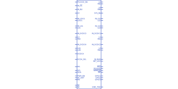

| Серия | TPS65218 |
| Модель | TPS65218B1RSLT |
Микросхема управления питанием (PMIC) для ARM Cortex-A8/A9 SoC и FPGA 48-VQFN -40 до 105
TPS65218 Power Management for ARM Cortex-A8/A9 SOCs and FPGA datasheet
PDF, 1.6 Мб, Версия: C, Файл опубликован: 17 авг 2017
Выписка из документа
Купить TPS65218B1RSLT на РадиоЛоцман.Цены — от 96 до 1 091 ₽28 предложений от 14 поставщиков Интегральные микросхемы Микросхемы управления электропитанием - Стабилизаторы напряжения - Специальное назначение | |||
| TPS65218B1RSLT Texas Instruments | от 140 ₽ | ||
| TPS65218B1RSLT Texas Instruments | от 971 ₽ | ||
| TPS65218B1RSLT Rochester Electronics | по запросу | ||
| TPS65218B1RSLT Texas Instruments | по запросу | ||
Статус
| Статус продукта | В производстве (Рекомендуется для новых разработок) |
| Доступность образцов у производителя | Да |
| Pin | 48 |
| Package Type | RSL |
| Industry STD Term | VQFN |
| JEDEC Code | S-PQFP-N |
| Package QTY | 250 |
| Carrier | SMALL T&R |
| Width (мм) | 6 |
| Length (мм) | 6 |
| Thickness (мм) | 0.9 |
| Pitch (мм) | 0.4 |
| Max Height (мм) | 1 |
| Mechanical Data | Скачать |
| Iout(Max) | 1.8 A |
| LDO | 1 |
| Рабочий диапазон температур | от -40 до 105 C |
| Package Group | VQFN |
| Package Size: mm2:W x L | 48VQFN: 36 mm2: 6 x 6(VQFN) PKG |
| Processor Name | AM437x,AM335x |
| Processor Supplier | Texas Instruments |
| Rating | Catalog |
| Regulated Outputs | 7 |
| Step-Down DC/DC Converter | 5 |
| Step-Up DC/DC Converter | 1 |
| Vin(Max) | 5.5 В |
| Vin(Min) | 2.2 В |
| Vout(Max) | 3.5 В |
| Vout(Min) | 0.8 В |
