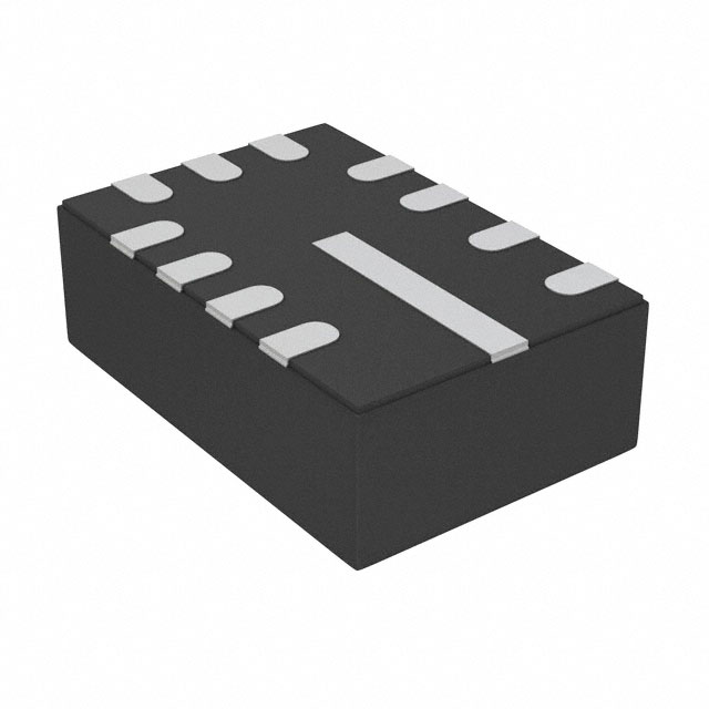

Синхронный понижающий преобразователь 4,2 В - 60 В, 1,5 А в корпусе HotRod
LMR36015 4.2-V to 60-V, 1.5-A Synchronous Step-Down Converter in HotRodTM Package datasheet
PDF, 1.8 Мб, Файл опубликован: 5 апр 2018
Выписка из документа
Статус
PLMR36015ARNXT
Статус продуктаВ производстве
Доступность образцов у производителяДа
PLMR36015ARNXT
N1
Pin12
Package TypeRNX
Industry STD TermVQFN-HR
JEDEC CodeR-PQFP-N
Package QTY250
CarrierSMALL T&R
Width (мм)3
Length (мм)2
Thickness (мм)0.9
Pitch (мм)0.5
Max Height (мм)1
Mechanical DataСкачать
Parameters / ModelsPLMR36015ARNXT
PLMR36015ARNXT
Control ModeCurrent Mode
Duty Cycle(Max), %98
Основные особенностиEnable,Forced Pulse Width Modulation (FPWM) Mode,Light Load Efficiency,Power Good,Pre-Bias Start-Up,Synchronous Rectification,Wettable Flanks Package
Iout(Max), A1.5
Iq(Typ), мА0.023
Рабочий диапазон температур, Cот -40 до 150
Package GroupVQFN-HR
RatingCatalog
Regulated Outputs1
Switching Frequency(Max), kHz1400
Switching Frequency(Min), kHz400
Switching Frequency(Typ), kHz400
ТипConverter
Vin(Max), В60
Vin(Min), В4.2
Vout(Max), В57
Vout(Min), В1
