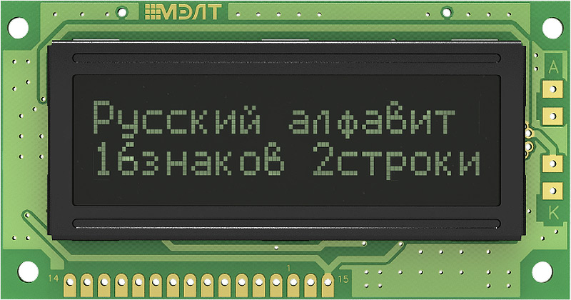

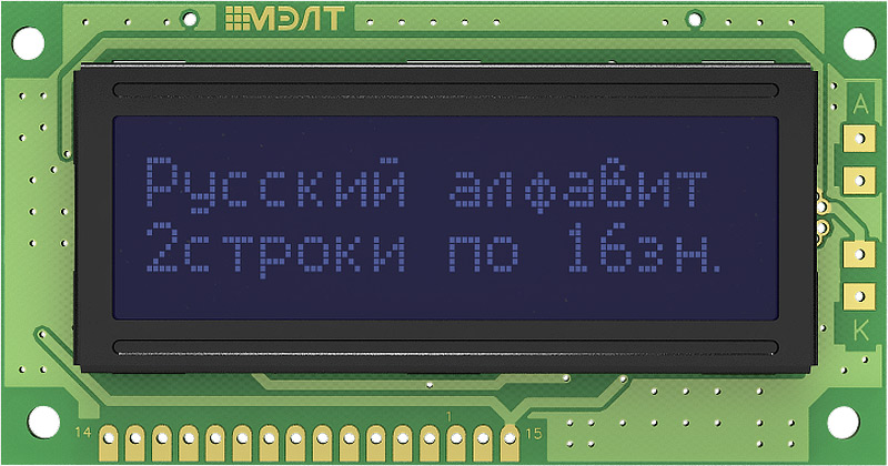

Жидкокристаллический индикатор, буквенно-цифровой, 16 символов.
| MT-16S2H-2YLG | 856 ₽ | ||
| MT-16S2H-2YLG, ЖКИ 16х2 англо-русский, с подсветкой | по запросу | ||
| MT-16S2H-3YLG | по запросу | ||
Контроллер управления Ангстрем КБ1013ВГ6 (Ангстрем An6866), аналоги: Hitachi HD44780; Samsung KS0066. Индикатор выпускается со светодиодной подсветкой.
